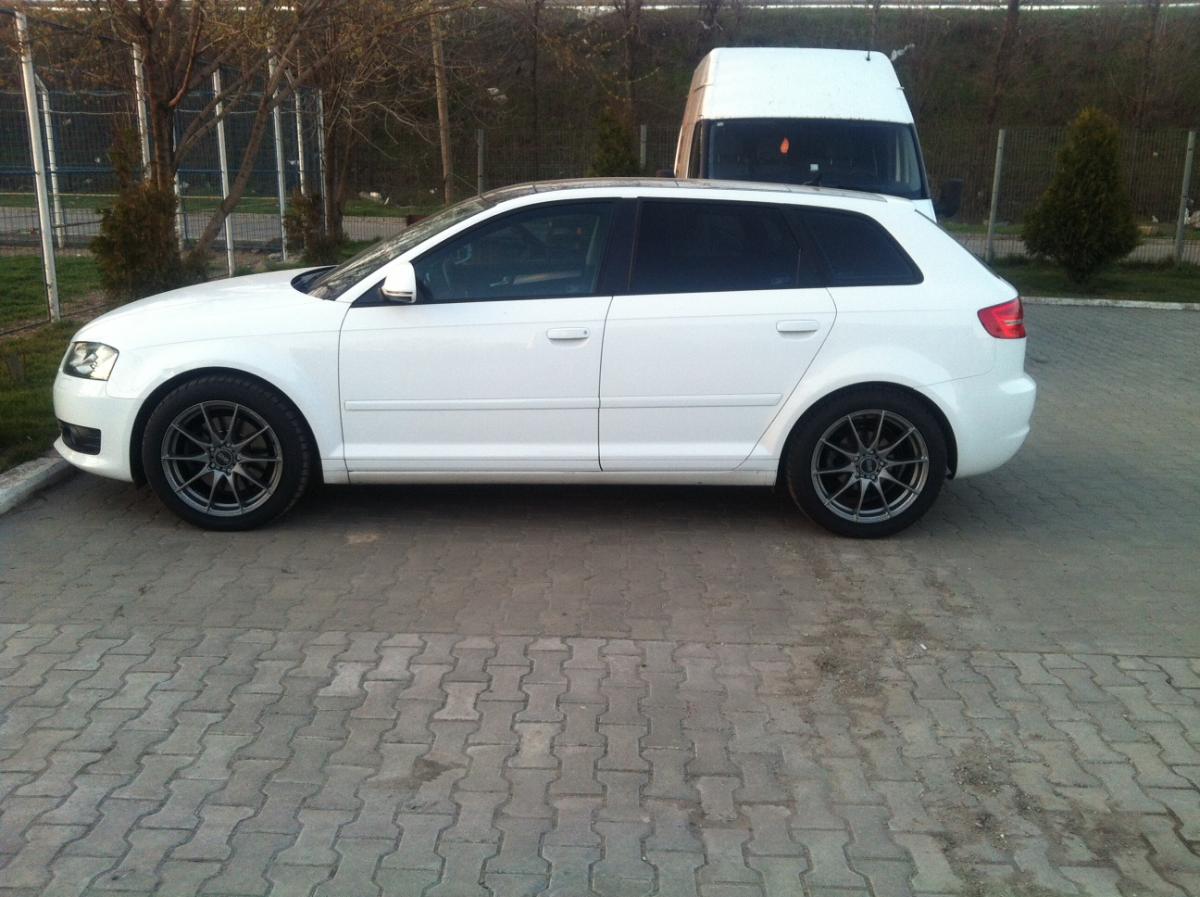

O sa merg pe 8x17 ET47 cu 235/45
Masina are suspensie sport si am hotarat ca la 18 o sa am de furca cu drumurile noastre.

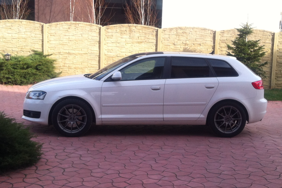

si eu am suspensie sport pe Audi A3 si am mers pe 18 cu 225/40 , ET 45 si e ok nu sunt probleme
Arata bine, dar erau mai potrivite 225/45. Asa e masina mai inalta si jantele par mai mici.
E corect ce spui, insa ca handling, cel putin in oras(afara nu am testat) imi place mult mai mult.
Revin cu impresii dupa mai multi km parcursi.
