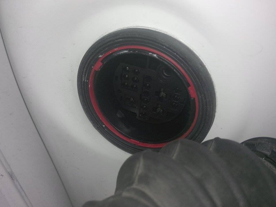

Salutare. Sunt nou venit pe acest forum si din lipsa de experienta am ales sa postez aici. De curand i-am luat sotiei un vw polo 2001 1.4 tdi. Nu ii mergea boxa de pe partea soferului si dupa cateva mestereli pe la casetofon am ajuns la mufa ce duce din caroserie in usa firele. Prostia mea a fost ca am incercat sa gasesc care dintre papucii din caroserie sunt de la boxa atingand cateva mufe cu 2 fire legate la un difuzor de-al meu. Am gasit papucii care duc la boxa insa cred ca am facut ceva scurt ca nu-mi mai ridica geamurile de la sofer si nici regalrea oglinzilor nu mai functioneaza. Ele functionau inainte de "lucrare". Cand actionez butonul de la sofer pt geamul din dreapta se aude un tacait iar in stanga e mort. Geamul de la pasager de la butonul lui coboara si urca. Am rezolvat cumva acel modul confort? Sigurante verificate, centralizata merge si din interior de la acele butoane de la sofer.Multumesc anticipat
A! da!
in mufa din usa care se leaga in stalp - legatura dintre caroserie si usa - e un fir - cel mai gros!
bun...
acela mi s-a rupt - pur si simplu!!!
l-am prins cu o chestie de aia cu 2 surube pe o "teava" de cupru imbracata in plastic( ruptura era in burduf - acolo unde se indoaie de multe ori)
si functioneaza perfect toate
inainte nu mergea inchiderea centralizata de pe butonul de pe usa, geamul soferului , iar butonul pentru geamul din dreapta doar ridica geamul...
asa ca atentie la fire
...mi s-a spus ca, in timp, izolatia firelor acolo creapa si te trezesti cu scurt facut sau alte "bazaconii" :))
La mine mergeau inainte toate. Insa am facut scurt cu difuzorul meu la ceva mufa de acolo. In urma interventiei mele nu mai merg!
post-151224-0-82504100-1428241687_thumb.
Modificat de Bogdy320D
burduful acela care vine la mufa aia....desfa-l si vezi daca toate firele sunt intregi....totusi sigurantele trebuiau sa se arda primele...
ticaitul acela exact asa il aveam si eu...
vezi neaparat in burduf cel mai gros fir (la mine e unul singur si intr-o singura culoare, restul sunt mai subtiri) ...la mine a fost rezolvarea suprema....boxele mergeau si merg si acum....
Multumesc mult pentru sfat! Cand am desfacut acel burduf mai erau doar 4 cabluri neintrerupte. Am rezolvat cu cositor si am prelungit putin acele cabluri. Multumesc inca odata! Drumuri bune si roti fara cuie!

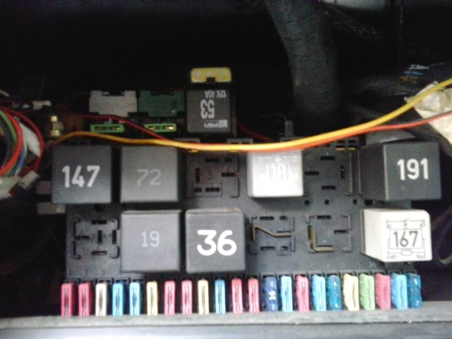

buna ziua,am si io o rugaminte ,daca se poate stie cineva unde este siguranta de la deschidere geam fata (sofer)? am aici si o poza cu tablou de sigurante
