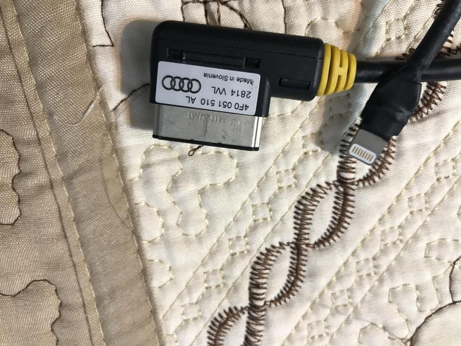

Salut!!! Detin un touran din 2012 echipat cu RNS 510 cu bluetooth aux si mdi.Acum cateva zile mi a fost trimis din italia un cablu pt iphonele meu 7 plus,eu aveam cablu pt ipod dar am zis sa cuplez si telefonul si spre dezamagirea mea nu merge. Se cupleaza telefonul incepe incarcarea pot asculta melodii din telefon sau de pe youtube dar nu mai mult de 30 de secunde decuplanduse si imediat se conecteaza din nou si bineinteles repetand conectarea si deconectarea.....care ar fi rezolvarea acestei probleme????????Multumesc!!!

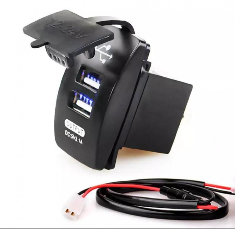

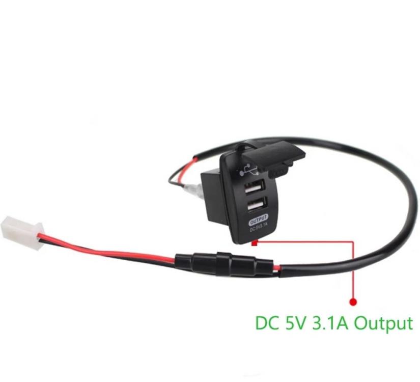

Sub cotiera am un spatiu pentru usb/aux, am cumpărat acest dual usb și vreau să-l montez dar nu știu unde sa mufez capătul alb. Rns 510 are loc pentru astfel de mufa?
Mulțumesc.
Ce ai cumparat este un incarcator de telefon, cablul se conecteaza la + - 12V. RNS510 nu are intrare USB, conectarea unui stick USB la RNS se face prin internediul unui modul MDI si cablul aferent.
Da pentru încărcarea telefonului, tabletei l-am cumparat, de asta întreb pentru că nu știu exact cum să îi fac legătura.
Poti sa-l legi in paralel cu bricheta (respectand polaritatea), eu am pus ceva asemanator in locul brichetei pt locurile din spate.
