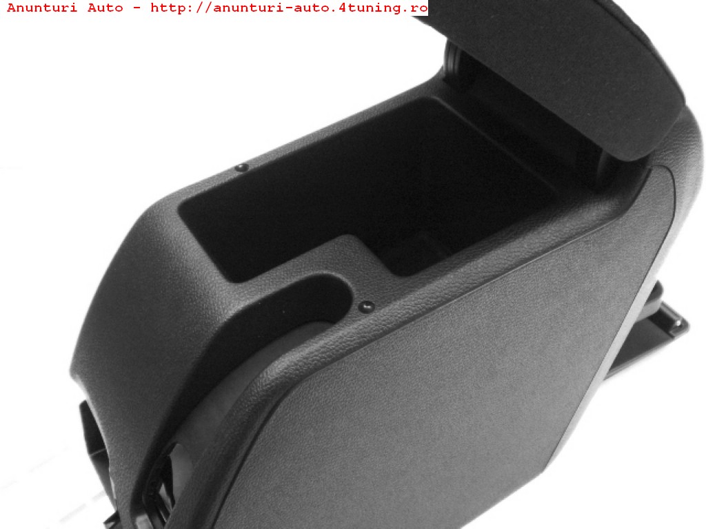

Eu am cotiera ca in link-ul acesta:
http://www.4tuning.ro/images/cotiera-originala-vw-golf/cotiera-originala-vw-golf-982813a5c480ac13c-0-0-0-0-0.jpg
Nu as vrea sa schimb cotiera pentru link-ul 2, totusi nu inteleg de ce mai e nevoie de "cutia de control" de la link-ul1 pentru ca RNS510 ofera direct pe un port separat pinii care ajung in mufa MIDI & AUX. Mie imi trebuie doar un cablu si mufele respective.

Aux-In poti sa montezi direct, doar cablul cu mufele necesare, in spatele RNS-ului.
MDI, nu MIDI, nu poti. RNS-ul functioneaza doar ca "ecran" pentru MDI, cutiuta aia face totul. Daca nu vrei sa schimbi cotiera iei kit-ul din primul link. Vine cu un singur cablu, iPod sau USB, ai grija ce comanzi.
