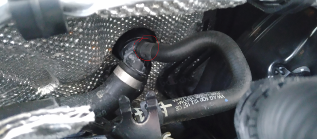

Am gasit "Furtunul si cupla 5Q0122157CE" fisurata undeva pe interior, in dreptul inelului de strangere (daca o indoi, curge lichidul de racire ... inainde de a descoperi furtunul am merg 1h cu masina , cand am revenit acasa am verificat sa vad daca mai curge lichid de racire, inschimb de data asta motorul (cred ca turbina) era inchinsa rau si pe furtun ieseau aburi de data asta)

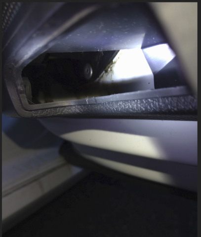

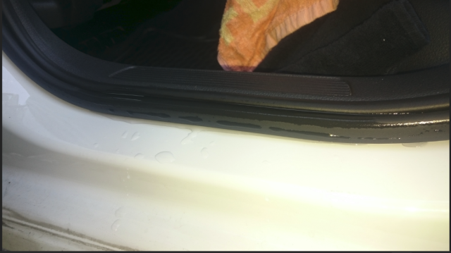

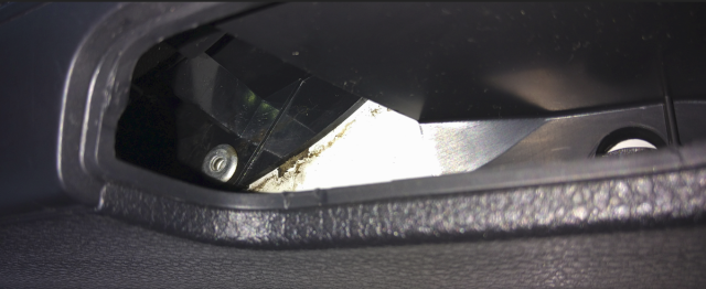

...se vad clar urmele de apa prelinsa printre suportul difuzorului si cadrul de metal de la interior.
Modificat de mdinisoae
Problema e de multi ani cunoscuta si se repara la dealer pe garantie - am reparat la un Golf 7.5 pe garantie la dealer si de atunci nu a mai aparut.
Se stie ca "buretelul" din jurul boxelor e de proasta calitate, se mananca in timp si se infiltreaza apa pe langa boxe. La mine una din boxe era "kaput" si s-a schimbat si aia pe garantie, s-a dat cu mastic la toate boxele si de 5 ani nu a mai aparut problema.
Daca ai ajuns la 10 ani cu masina si abia acuma ti-au aparut problemele la difuzoarele spate, inseamna ca ai avut noroc de ele. Adica posibil sa fi avut un lot de difuzoare montate cu acel burete de etansare ceva mai rezistent, pentru ca alta explicatie nu gasesc.
Si spun asta in conditiile in care problema mai sus stiuta cam incepe sa apara in primii ani ai masinii. Iar de bine de rau, la Golf 7 incepi sa te confrunti in general cu buba asta de la 3-4 ani in sus. Ca deja la Golf 8, dupa 1-2 ani incep sa "planga" usile.
Ca sfat, parcurge un pic topicul dedicat infiltrarii apei in masina si zonele cu bube la Golf 7. S-ar putea sa iei in calcul verificarea si celorlalte zone cu probleme si eventual sa eviti din timp "piscina" din masina.
Am pus filmuletul aici:
Neaparat sa faci o spalare cu presiune a instalatiei inainte de a monta cupla noua si furtunele. Am un prieten care acum 1 saptamana a schimbat 2 cuple in decurs de 1 saptamana in Grecia. De la suprapresiune in instalatie se tot spargea la imbinare.
@pronet multumesc pentru sugestie, o sa verific dupa reparatie sa vad daca vor curata la compartimentul motor ... dar o sa ii dau si eu un jet de apa. Tind sa cred ca si mie mi-au schimbat cupla aceea in 2015 (la un an si jumatate dupa ce am achizitionat masina), dar nu am vazut nimic specificat in cartea de service legat de cupla. (doar un cod ).
@LUFYasa cum am scris mai sus, sunt problemele sunt vechi si raportate la dealer-ul de unde am cumparat masina. Legat de scurgerea de apa, am cautat problema pentru Golf 5 si asa am am vazut ca sunt mai multe probleme la Golf 7 (e.x. grila de aerisire si regularizare a presiunii din portbagaj) ... Imi pare mie rau ca am ales solutia simpla (am pus carpe la praguri) si nu am continuat sa stau pe capul lor.
Maine iau masina din service si actualizez postul cu reparatiile facute.
Eu ma refeream la curatarea cu presiune a instalatiei de racire, nu a compartimentului motor.

- pentru apa de la usi cei de la service au inlocuit difuzoarele (no other comments);
- pentru problema cu pierderea lichidului de racire, intr-o prima faza au schimbat kitul de distributie, inclusiv pompa de apa ... a mai circulat sotia cateva zile cu masina dupa ce a luat-o de la service si a constatat ca masina nu baga caldura in habitaclu ...dupa aproape 4 zile si 280 Km a mai "crapat" ceva si de data asta s-a scurs tot lichidul din vasul de expansiune, norocul ei a fost ca s-a intamplat la doar 300 m inainte sa iasa din complexul rezidential, a intors masina si a lasat-o in fata casei pana am ajuns in tara. M-am intors din calatorie, am facut si eu un test cu completarea lichidului de racire, am completat cu aproape un litru de apa distilata - deja nu ma mai interesa partea cu concentratia de antigel - si am patit la fel ... in 300m a aparut avertizarea pentru lipsa lichidului de racire; am chemat o platforma sa duca masina la service si acolo am am constatat ca nu schimbasera nici cupla "5Q0122157CE" ...dar nu am gasit pe unde s-a scurs lichidul. Dupa inca o saptamana de stat in service m-au sunat sa imi spuna ca este problema cu radiatorul de habitaclu (5Q0819031B) , au schimbat si cupla respectiva... si asa am ajuns la un cost total al reparatiei de 2660 euro si 6 saptamani de stat cu masina in service.
