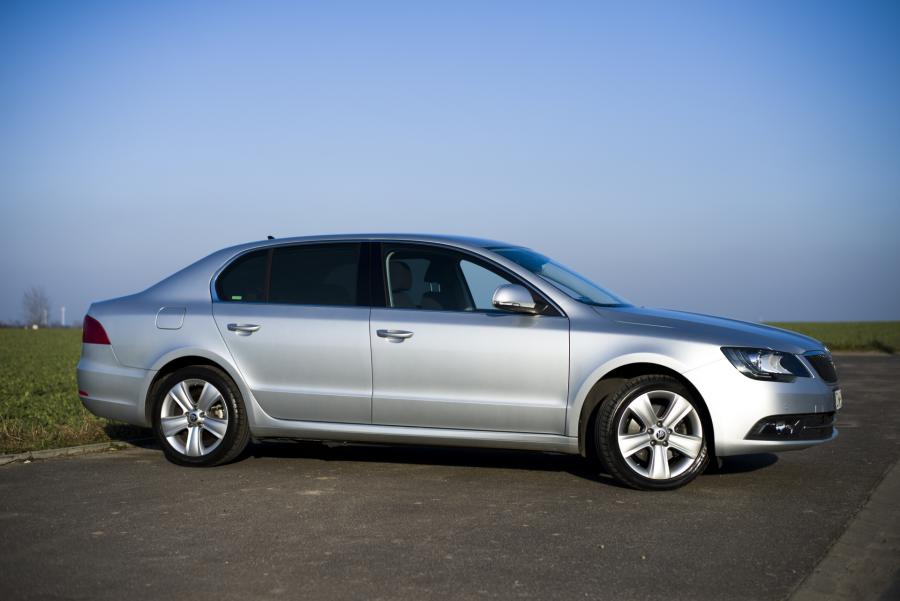

aceeasi dilema am avut-o si eu anul trecut. cred ca v-am si cerut parerea.
in final a iesit castigator un set de jante de aliaj pe 16" de la Dezent. pretul unor jante de tabla+capace se apropia destul de mult de al celor de aliaj si le-am ales pe cele din urma. ulterior am vazut in Austria acelasi model pe un Opel Insignia si apoi pe un A6 nou.
aveam un pic de teama cu inelele de centrare, sa nu vibreze volanul la viteze mari dar nici vorba de asa ceva.
dupa cum spunea yonutss sunt sensibile la obiectele ascunse in zapada. eu am reusit sa zgarii o janta vreo 30cm pe buza pt ca n-am vazut o bordura inalta acoperita de zapada.
un peste alta eu sunt multumit de alegere si n-as face altfel daca as da timpul inapoi. schimba foarte mult aspectul masinii fata de capacele originale care mie chiar nu-mi plac.
off topic: la o cautare rapida am vazut ca preturile sunt mai mari decat la janta.ro la aceleasi produse.
