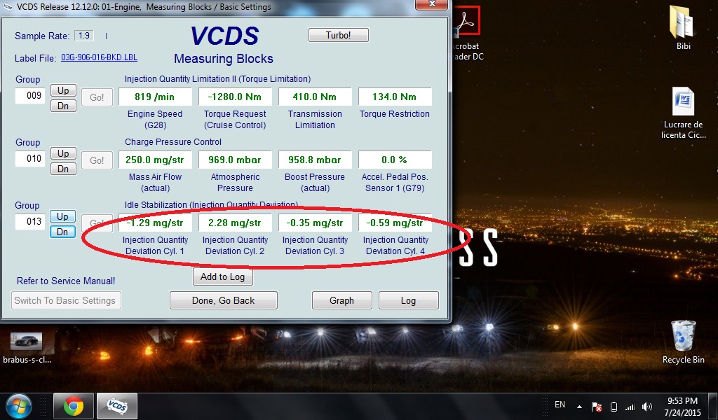

Azi mi-am luat si eu un cablu de diagnoza si m-am jucat putin. Acum seara m-am socat putin... mai tare!
post-128380-0-35151900-1437764299_thumb.
Vezi, mai bine stateai potolit:))). Nu arata prea bine valorile alea....

Cel de pe cilindrul 2 l-am schimbat anul trecut in vara, cand m-a lasat masina balta la 3 noaptea. Ca norocul ca in centru!
Hai ca +2.2 e inca in valori "normale" :))
Modificat de ICiceu28
Cel 2 este aproape de "mort"... daca zici ca deja l-ai schimbat ,ai putea  sa te gandesti si la oringurile de la injectoare,daca nu cu 1500 lei le schimbi pe toate 4(dezmembrari),dar este o treaba de durata in caz ca vreunul din ele nu merge bine si le duci inapoi si sa cauti altele si etc.Ai putea sa incerci ceva..de obicei nu recomand asa ceva,dar din cauza ca de obicei oamenii care incep sa bage aceste solutii au valori bune pe injectoare,dar tie iti recomand sa incerci niste solutii mai cunoscute si sa iesi la un drum de 200 km acolo in care sa consumi din solutia care o bagi in rezervor,iti recomand sa mergi mai turat la drumul respectiv, 3000-4000 rpm,un constant de 2-3 minute la 3500-4000,dupa mers constant 3000 si etc.Daca vezi ca se indreapta cu 0.30 acolo macar valorile pe cele 2 injectoare sa folosesti solutia respectiva cateva zile,bagi mai putin in rezervor si bagi solutie sa se consume mai repede...iti recomand asta ca oricum 99% nu o sa se indrepte fara sa faci nimic.
