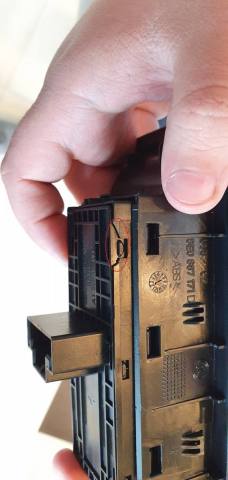

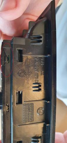

am fost astazi la Procar Timisoara sa le reclam problema , din pacate raspunsul lor mi-a dat un soc ....se pare ca butonul este defect din  cauza ....mea!!!!!, pare se ca am apasat prea tare si sa rupt plasticul de la coverul care tine butoanele si atunci cand aceste apasat nu mai exista rezistenta di partea suportului pentra a activa impulsul la coborare.
Cum dracu am rupt eu plasticul acela nu stiu......pentru ca amaratul ala de buton nu a functionat de nou.......si lam intrebat pe mecanic daca a gasit bucata rupta in usa si a zis ca nu a gasit nimic......asta e SKODA NU REPARA PE GARANTIE .....NIMIC... daca ai probleme ti le rezolvi singur...:(

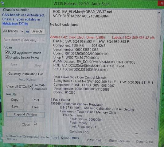

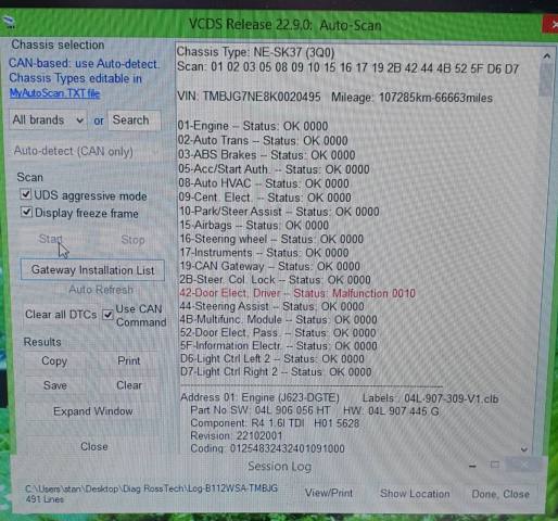

Salutare dragi colegi, de cateva luni m-am reintors la masina mea de suflet, Octavia 3 Combi, my 2019 iar de o perioada de timp modulul de pe usa sofer cam face figuri. Acum am ramas fara functia impuls si coborare geamuri din cheie. La revizie modulul a fost reinitializat si totul a mers ok 2 saptamani, acum problema a reaparut. Am sa atasez foto cu erorile pe tester, care ar fi solutia?! Multam

Fa-i setare de baza si trebuie sa isi revina, daca nu ai o problema hardware la calc respectiv de usa si pierde setarea

Update, Florin multumesc de pont, si-a revenit dupa setarea de baza plus initializare din interfata, acum sa vedem cat il tine. Toate bune
