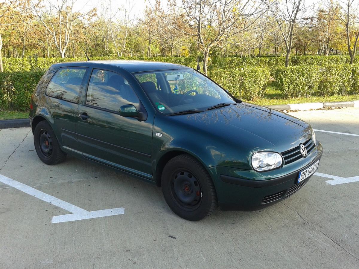

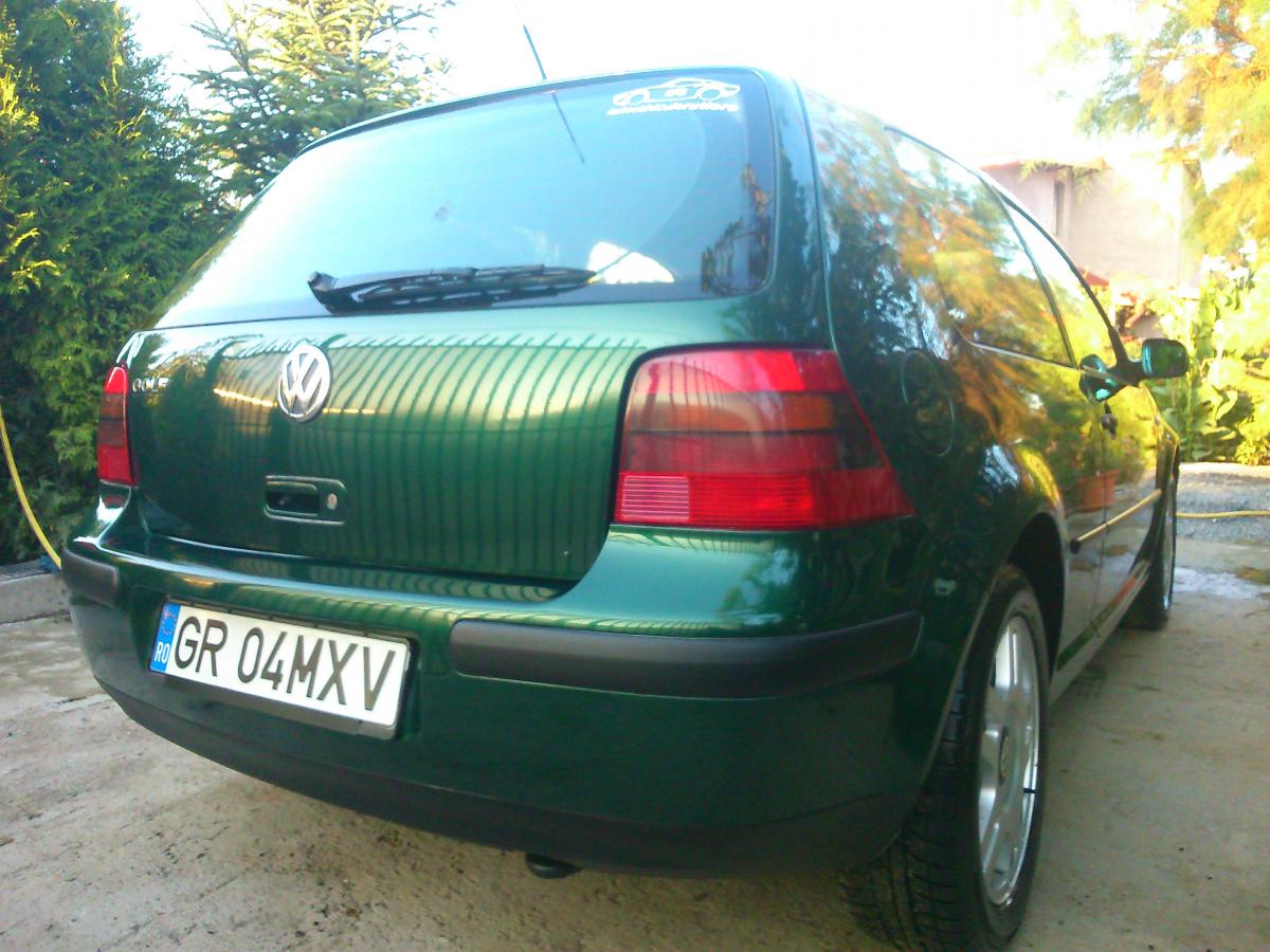

Salut, dupa ceva timp de cand am achizitionat-o si m-am bucurat de ea, am zis sa-i fac si o pagina de prezentare.
Este vorba despre un Golf 4 Coupe 1.4 16v - AXP, fabricata in 2001, dotata cu strictul necesar, si anume aer conditionat, geamuri electrice si ESP.
In principiu am cautat o masina simpla si ieftina de intretinut, avand in vedere ca bugetul meu de student este destul de limitat.
Sunt destul de multumit de ea,sunt constient ca nu e cine stie ce, dar mi se pare ca e o masina foarte buna pentru o persoana tanara aflata la inceput de drum.
Probleme foarte grave n-am avut pana acum cu ea, doar una singura legata de senzorul ESP G202 care mi-a dat ceva batai de cap.
Pe viitor as vrea sa-i fac urmatoarele:
- de inlocuit kit-ul de distributie pe care l-am tot amanat;
- de verificat aerul conditionat;
- sa-i inlocuiesc prima sonda lambda, asta dupa ce inainte am schimbat-o pe cea de a doua;
- de vopsit jantele;
- de reparat ceva indoituri si zgarieturi dobandite prin parcari.
Planuri ar mai fi in ceea ce priveste anumite imbunatatiri, dar prefer sa am o masina perfect functionala din punct de vedere mecanic inainte de toate.

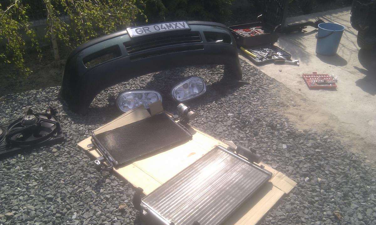

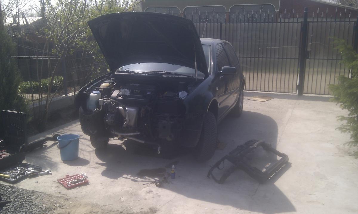

Ultimele noutati sunt legate de montarea jantelor si de pregatirea pentru sezonul calduros. Am reusit sa-i repar aerul conditionat, asta dupa ce i-am  schimbat radiatorul de clima. A fost ceva de munca, dar mi-a facut placere, acum ma pot bucura in sfarsit de "frig" in masina.  :icon_bounce:

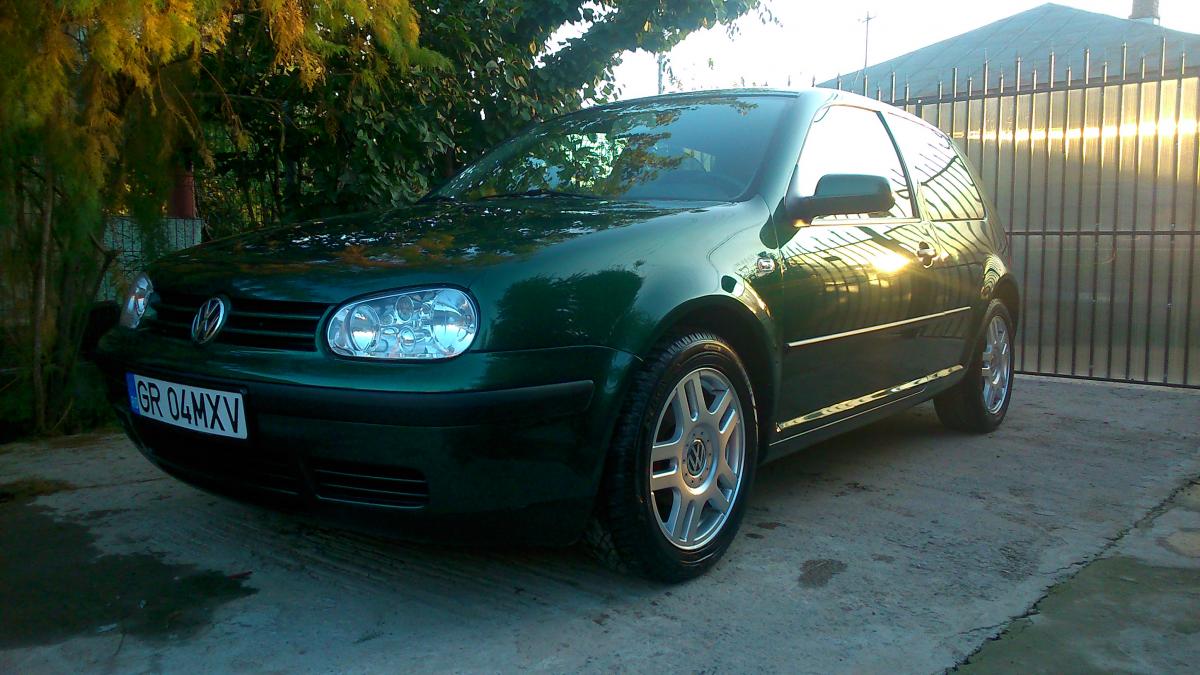

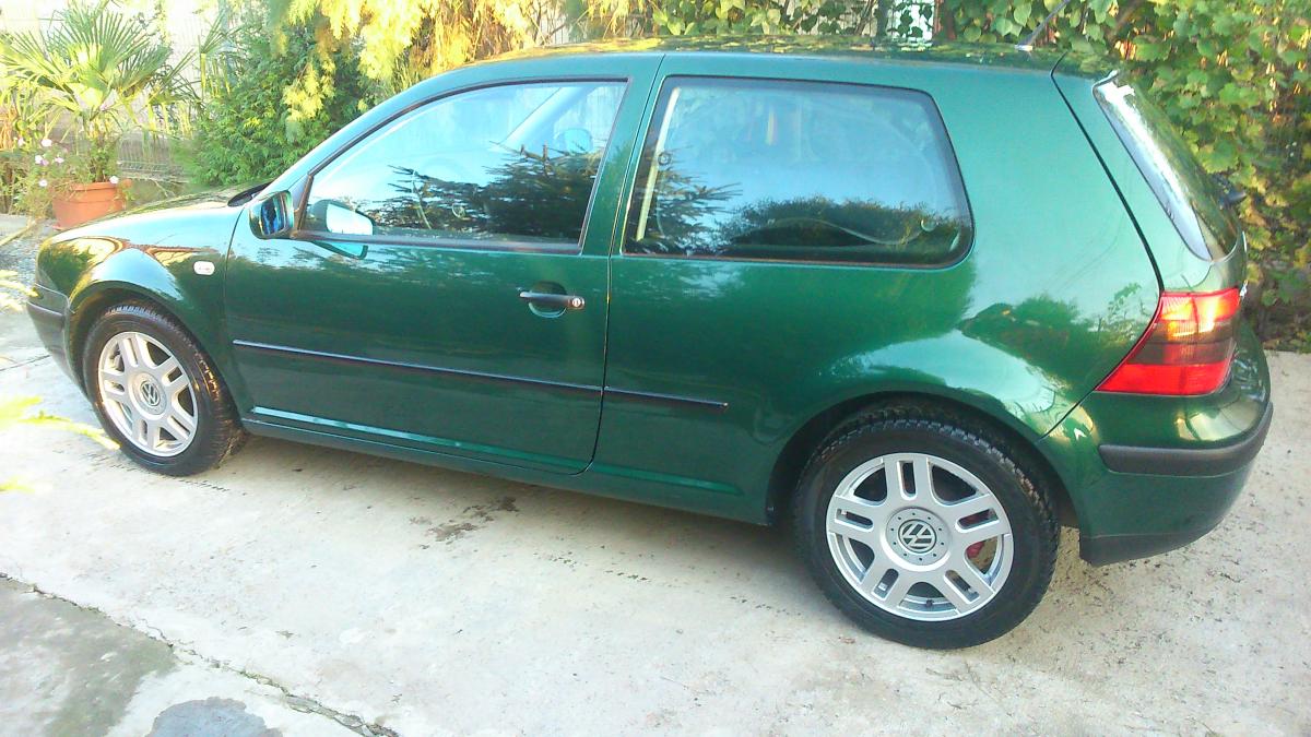

Revin cu ceva noutati, de curand am reusit sa fac rost de un set de jante pe 16 care imi plac mult de tot cum vin. Imi pare rau ca trebuie sa le folosesc acum pe perioada iernii, dar n-am alta alternativa fiind echipate cu caciucuri de iarna.
Am scapat si de problema legata de consum asta dupa ce-am schimbat ambele sonde, destul de costisitor, dar efectul este unul pozitiv asupra consumului.
Acum o saptamana am incercat sa-i fac un polish si sa-i aplic o ceara, in final sunt de parere ca a iesit destul de bine.

Arata f.frumos cu aceste jante ! Este o culoare super dupa ceruire, acum sa ai grija de jante sa nu le agati mai ales ca vine iarna.
Ba da am umblat la ele, dar fara efect, cand este inchis hayonul nici macar nu le atinge. Am incercat sa umblu si la incuietoare insa degeaba. Cred ca toata povestea are legatura cu chederul.

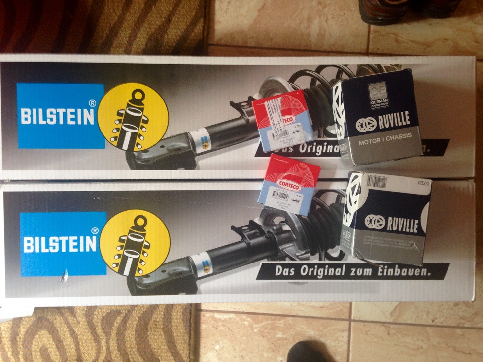

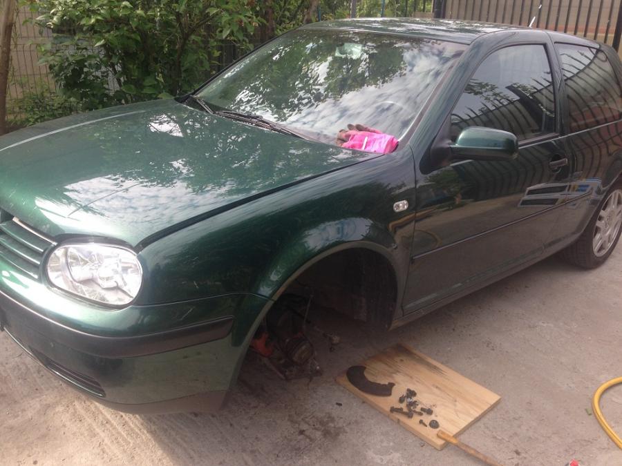

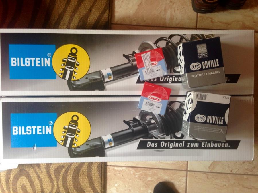

De ceva timp am observat ca aveam scurgeri de ulei din cutie pe la simeringurile de la planetare, dar n-aveam curaj sa ma incumet sa le schimb, asta pana de curand cand am zis ca trebuie sa schimb si uleiul din cutie. Asa ca m-am apucat intr-un weekend de treaba, totul a decurs foarte bine pana cand trebuit sa pun simeringurile noi pe pozitie si sa constat ca sunt mai mici in diametru desi au fost comandate pe seria de sasiu de la autokarma. Asta a insemnat ca 5 zile masina a stat pe butuci pana mi-am facut timp sa o asamblez la loc. Daca tot am desfacut pe acolo, am zis sa fac treaba pana la capat si sa schimb amortizoarele pe fata care erau cam praf si rulmentii care aveau ceva joc.
Un lucru ce l-am remarcat uleiul din cutie era mult mai inchis la culoare usor spre negru fata de cel nou original, asa ca din punctul meu de vedere este bine sa fie inlocuit o data la cativa ani.
O sa incerc sa nu mai lucrez pe cat posibil niciodata in zi de sarbatoare ca mereu mi se intampla cate ceva similar, ca in situatia asta cu simeringul. :biggrin:

cat au fost amortizoarele?
uleiul din cutie nu se schimba asa des (vezi specificatiile producatorului).
cred ca si in 6 luni are alta culoare fata de cel nou, nu neaparat culoarea conteaza.
la diesel cel putin, uleiul e negru si dupa 2 luni de la schimb, nu are cum sa se pastreze auriu ca atunci cand il torni.
La diesel e "normal" sa fie negru si dupa 1 luna,mai ales uleiul de motor,cel mai recent am obs.la Ford Focus 2006 1.6 TDCI,dupa aprox.1luna disparuse culoarea "originala" a uleiului,evident ca a luat uleiul proaspat reziduri ce mai erau prin bloc...
In cutie si eu l-am schimbat,luat de la reprezentanta pe original,2L 1x1 ,undeva la 58 lei litrul ( in urma cu 2 ani),mare diferenta nu am observat si inca nu observ,ce-i adevarat era inchis la culoarea si probabil cerea a fi schimbat.nu se schimba des,dar majoritatea nu il schimba deloc,iti dai seama daca a mai fost schimbat si dupa cat de usor poti deschide dopul de umplere/completare (de obicei in spate la roata sofer, cheie imbus 20).la mine s-au chinuit vreo ora pana au reusit.
Amortizoarele au fost 140 lei bucata, am zis cativa ani ca totusi uleiul meu din cutie nu cred ca a fost schimbat vreodata in 15 ani.
