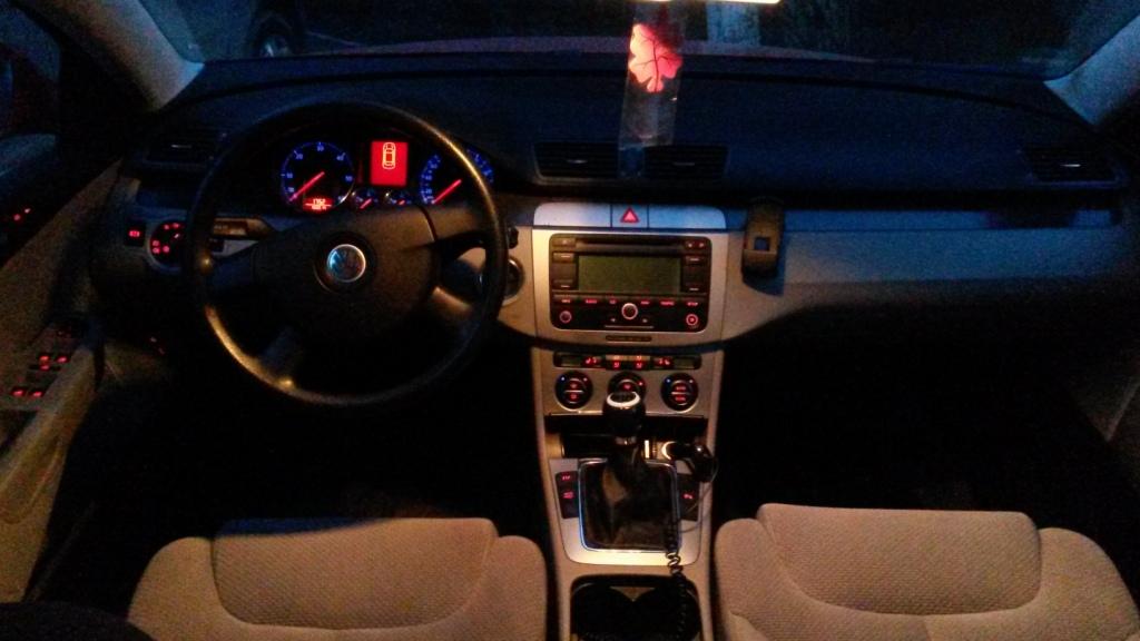

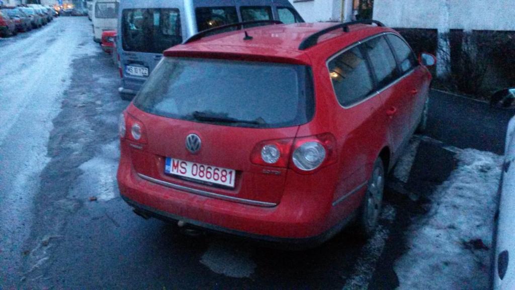

Cateva poze, cu numere rosii proaspat montate, murdara, dar nu am mai mers sa o spal ca ploua si maine merge la service pentru demontat chiulasa...

Colegu sa ii faci niste poze mai calitative si te asteptam cu ele aici sa vedem si noi.
Poze noi de la interior + brieful mare, de care intreba un coleg mai sus. Proprietari sunt reprezentanta, nu stiu de ce si un neamt.
La interior ca defecte, are manerul de la usa, putin decojit, pielea de sub schimbator putin uzata, cromul de la schimbator curatat tot jos, cateva zgarieturi fine deasupra la cd player la buzunarelul din stanga butonului de avarii, in poza nu a iesit deoarece si zgarietura este pe fundal tot gri. In rest e impecabila in ideea mea cel putin...
La exterior are ceva rugina sub vopsea in spate la ledul drept de la iluminare numar si la usa din dreapta fata la bandoul cromat. Mai are lovituri pe bara spate ca de carucior sau diferite obiecte bagate/scoase din protbagaj. Astea m-au ajutat la reducerea pretului masinii, in rest nu aveam ce sa ii bag de vina.
