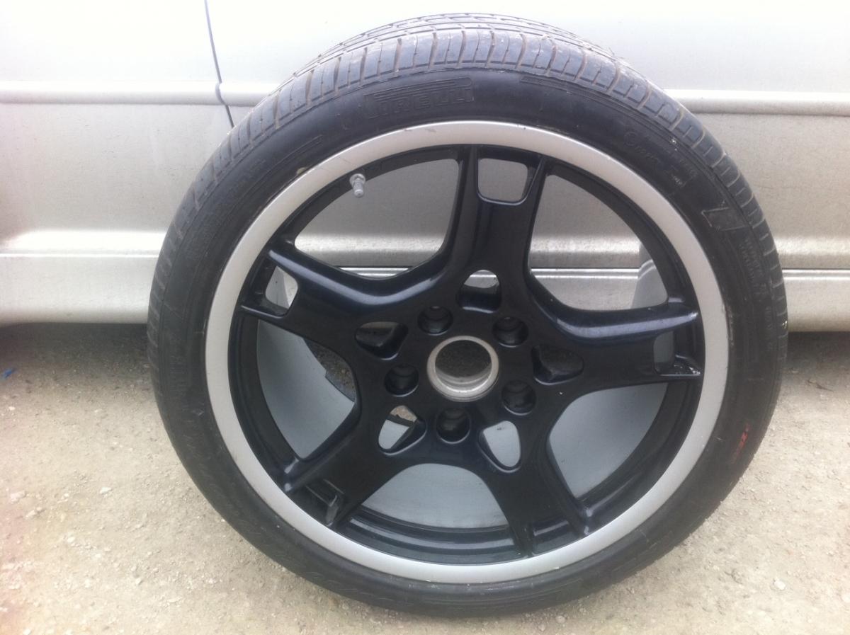

Maine ajung si flansele , si mai ramane de cumparat cauciucuri , unde am o problema cat J dupa spate ;)

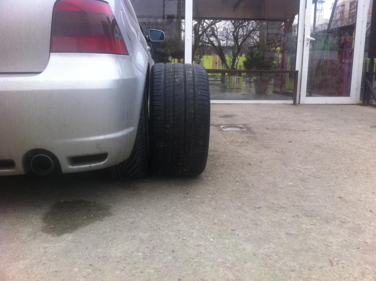

Foarte frumos. Dar la 11 j cu flanse cred ca o sa fie o problema la aripi, cam greut de facut fitment-ul asta. Te mai ajuta si et-ul mare si sunt curios ce o sa iasa!  :icon_thumleft:

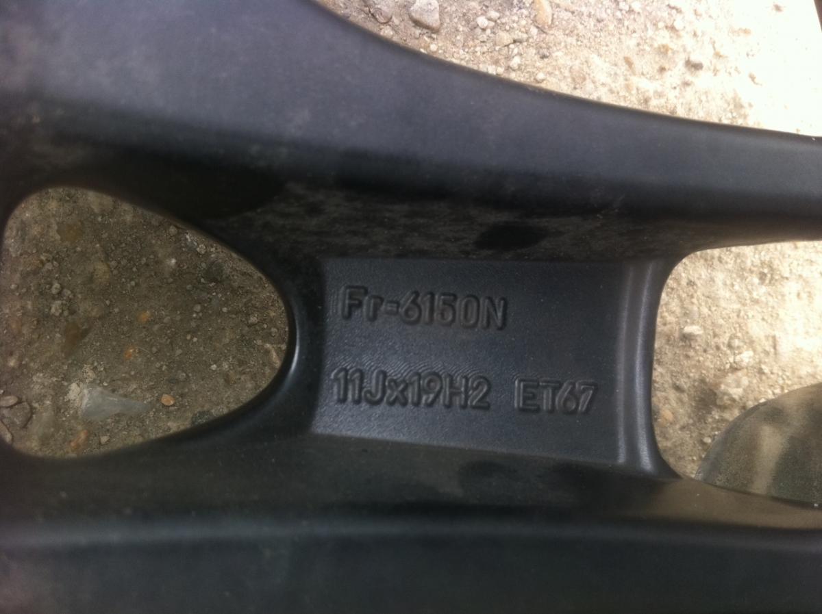

Flansele sunt de 20 fata spate! Problema nu sunt aripile ( facem widebody) problema mea o sa fie cum o sa indes 235/30/19 pe 11j ??? O sa stea ca la balamuc , janta din imagine are 290/30/19

Trebuie 255 ca sa stea cum trebuie.

Cu 235 pe o latime de 11 va sta si mai rau.

Fata 9j cu et 57
Spate 11j cu et 67
Plus de asta nu pot sa pun dimensiuni diferite la cauciucuri sa nu sara diferentialu in aer!
Ca sa pun 255 pe fata trebuie sa am 255/25/19 + reglabila si asa e incordata treaba si nu vreau! Maxim 240/30/19 care sunt foarte greu de gasit si asa as avea nevoie de suspensie reglabila!
