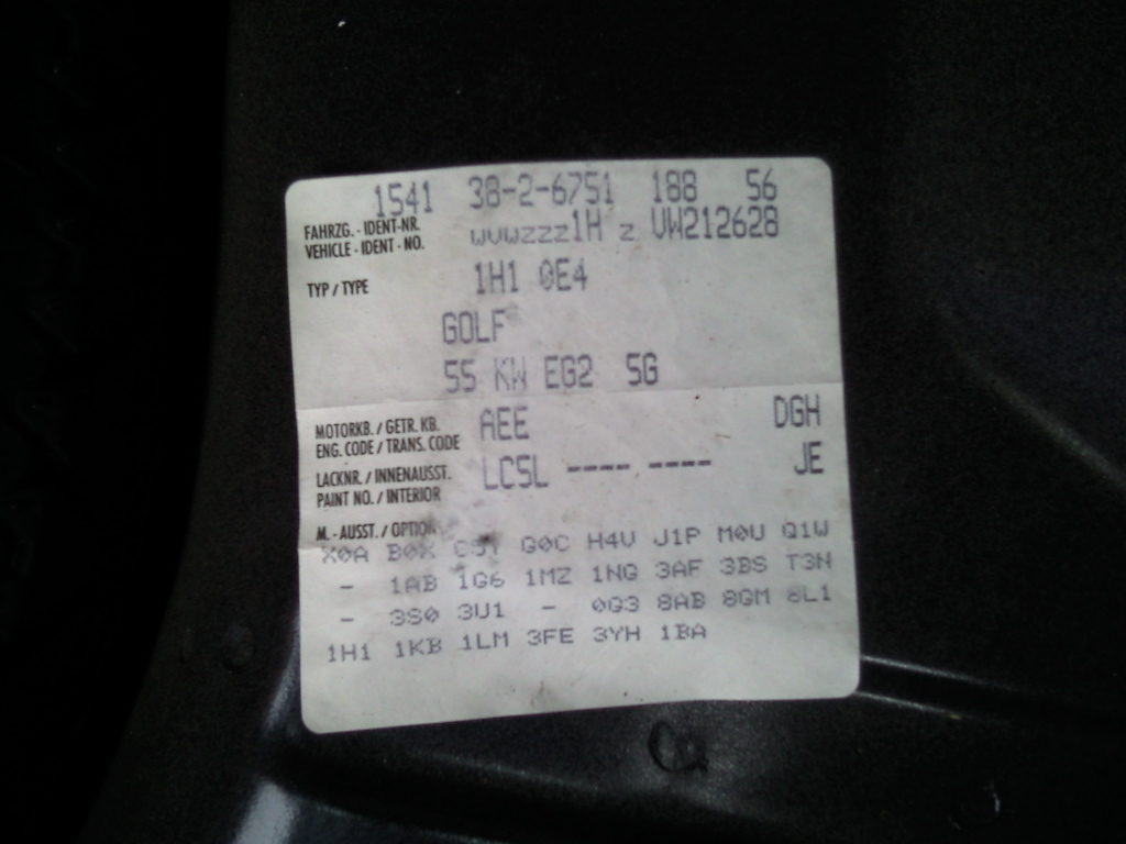

Ma poate ajuta cineva cu codul culorii bleumarin standard la golf 3?? Din pacate nu mai este abtibildul cu codul pe masina :(
Daca bleumarin standard e ca si avatarul meu atunci...
post-47376-0-79140600-1326025489_thumb.j
LC5L(mystic blue perleffekt) nu a fost in '93 de cand e masina lui, abia din '95 cred ca a fost introdusa culoarea asta. Bleumarin-ul ala standard se aseamana cumva cu LC5L-ul, doar ca cea din urma (LC5L) are o "tenta mov", deci clar e alt cod de vopsea...
Nu cred ca o sa fie probleme de cod la o eventuala verificare. Bleumarin sa fie. Eu de exemplu am un verde metalizat cu un anumit cod iar pe cartea de identitate este trecut simplu : verde la culoare fara alte coduri.
