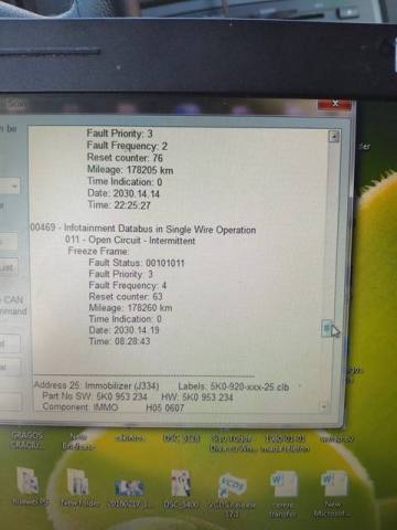

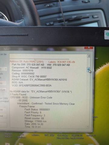

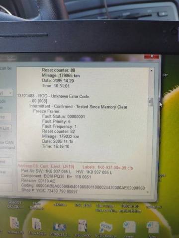

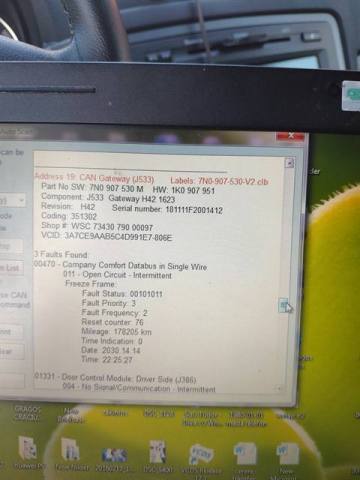

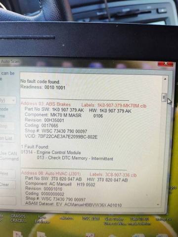

Am am pus-o pe scanner si am gasit la diagnoza o singura eroare legata de motorasul de actionare a geamului electric de la usa soferului (circuit open, sporadic malfunction), desi geamul functioneaza perfect. Am sters erorile si astept urmarile. In concluzie, cred ca fie contactul nu a recunoscut cheia, fie e vorba de un fir sau mufa cu probleme. Pareri?

Se poate sa ai dreptate. Oricum, daca imi mai apare problema asta, primul lucru pe care o sa il fac o sa fie sa verific legaturile de la bornele bateriei. Daca nu o sa porneasca asa, o sa il chem pe colegul cu VAG sa o scanam la fata locului. La diagnoza mi-a explicat ca ECU a detectat o diferenta de tensiune si ca nu a dat OK-ul pentru pornire imobilizatorului electronic.
