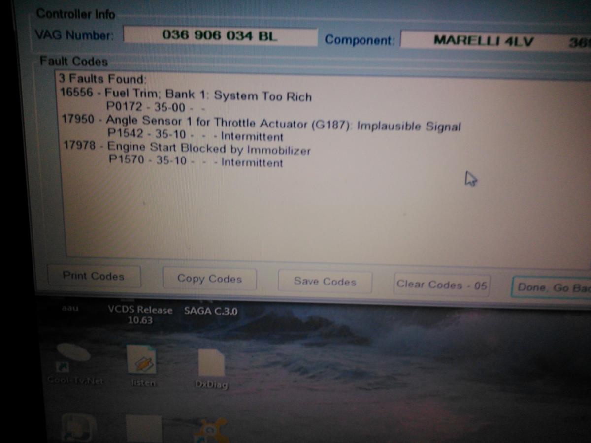

salutare colegi
asa cum scrie in topic, asta e problema mea.Am pornit masina (masina merge rotund), iar cand am accelerat-o ,masina nu se accelera si se oprea motorul. Am scos cheia am lasat-o cam 5 minute, problema a disparut, ba am facut un drum de 50 km si nu am mai avut nici o problema, numai martorul "check engine" a fost aprins. Am facut o diagnoza si mi-a dat urmatoarele erori.
post-67910-0-02893100-1391246674_thumb.j
Posibil probleme cu clapeta de acceleratie sau cu firele de la ea la ecu.
