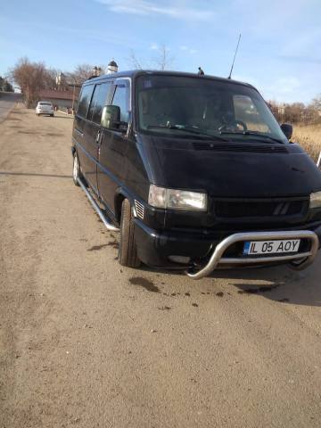

Salutare! Dețin un VW Multivan(T4) din '97, 102CP 2.5TDI ACV, cu AC, problema este următoarea :
-în habitaclu nu vine aer destul de cald prin gurile de ventilatie, pe partea parbrizului este putin mai cald dar pe cele 5 guri se ventilatie din masina nu
S-au verificat urmatoarele:
-calorifer habitaclu-ambele furtune si tur si retur sunt fierbinti, carcasa ce acopera caloriferul este de asemenea fierbinte
-termostat-lucreaza normal in parametrii
-sirocou/webasto nu am nici cea mai mica idee unde sa verific daca prevede asa ceva...
Mentionez ca am facur research pe forum nimic nu se potriveste cu problema mea, multumesc!
