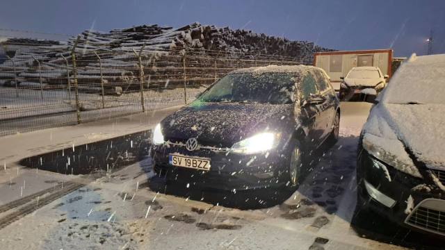

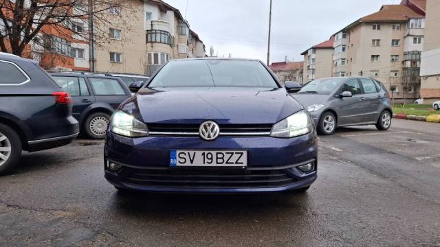

Atașez niste poze cu Osram Led H7 pe golf 7.5
Recomand achiziția de pe amazon, e mai ieftin.  Sticker cu certificat se poate face peste tot. Certificatele se regăsesc online.
A fost nevoie și de adaptor și instalarea a fost greoaie.. mi-am cam făcut urme pe maini
Sus in stg era H7 Philipt GT Racing +200%
Modificat de BTeo
Pe ploaie nu iti reflecta pe jos si zapada? Nu e deranjant?
La prima vedere, nu am vazut diferenta semnificativa fata de Gt Racing +200%.
Daca comparam cele 2 becuri, unu are 1550 lm si altul 1500 lm - deci cred ca din acest motiv. Doar ca osram LED ar trebui sa ma tina cel putin 4 ani, nu sa se arda la 6 luni.
Nu sunt deranjante pe ploaie. Nu deranjeaza nici pe cei din fata. Mentionez ca le-am si reglat la statie ITP dupa montaj.
Un lucru deranjant este ca in stanga se vede o urma de umbra putin. Doar pe stanga. O sa incerc sa fac o poza. Da eu caut si perfectiunea :D
Nu este acea lumina uniforma care banuiesc ca e data de un far cu lupa sau chiar far led.
Dar per total, ma simt multumit. Raman cu ele.
Modificat de BTeo
