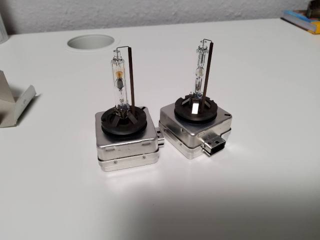

De doua zile, un xenon se aprinde intermitent dupa care se stinge. Am cumparat deja becurile dar nu stiu care varianta de inlocuire e mai simpla: sa dau farul jos sau sa demontez contraaripa? La demontarea farului, e nevoie de reglaj faruri? E exclus sa ajung la mecanic in urmatoarele 2 sapt si am nevoie de masina.
Becul ars a cedat dupa 9,5 ani si 165k km.
Jos farul,  ca sa poti umbla liniștit si corect, in far. Incerci sa il montezi pe semnele vechi
@F l o r i n Multumesc.
Becul din stanga e cel dus. Nici celalalt nu mai avea mult.
Pret: 40E/buc.

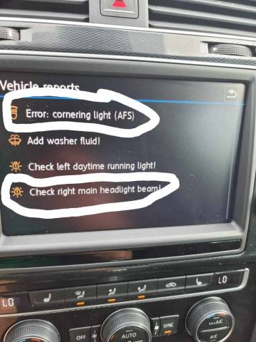

Bună seara am o problema cu farurile la un golf 7 totul a funcționat perfect iar după ieșirea de la spălătorie au apărut 2 erori pe faza lunga dreapta și afs, cel cu afs am văzut pe internet schimbarea becului h7 am schimbat dar degeaba în schimb când am schimbat becul h7 mi s-a stins eroarea cu faza lunga pentru 2 ore după care a pornit din nou, am fost la diagnoza nu îmi găsește nimic în neregula chiar din contra l-a lăsat sa facă calibrarea farurilor fără nici  o problema. ceva ideei dacă va rog pentru rezolvarea problemelor.
Mulțumesc!
Daca ai aceste avertismente in bord, nu ai cum sa nu identifici problema cu Vcds sau Odis
