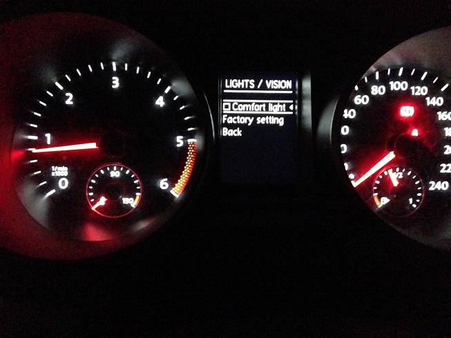

Nu gasesc setarea asta in bord. Tu ai senzor de lumina after-market? Nu ma las pana nu fac treaba asta, cat de greu poate fi. Singura setare pe care o gasesc la lumini in bord e comfort light. Era deja activata si tot nu se aprinde nimic la deschiderea masinii cu blocul pe faza scurta. Am dezactivat-o si tot nu se intampla nimic. Stie cineva la ce foloseste comfort light?

Eu ti-am explicat cum functioneaza sistemul oem. Din codare poate sa apara si optiunea ch/lh.
http://golfmk6.com/forums/showpost.php?p=545994&postcount=38
Insa e inutila activarea daca nu faci retrofit la sistemul oem.
Comfort light daca nu ma insel este pt semnalizare. Apesi usor pe semnalizare si va clipi de 3 ori. Utila in oras cand schimbi benzile.
