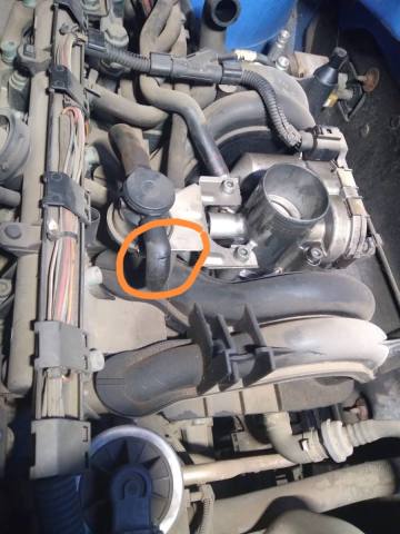

Dragi colegi, demontand auxiliarele pentru a scoate cutia de viteze, am găsit acest furtun de la recircularea gazelor spart. Îmi puteți da un cod pentru el, să-l pot achiziționa? Îmi amintesc cu "placere" ca acum 6 ani am mai făcut aceasta operatiune🙈🙈
