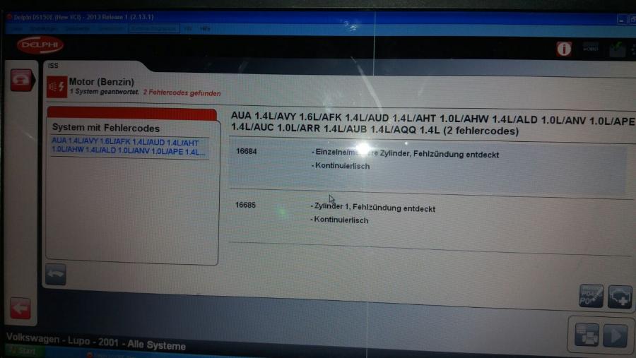

Buna ziua.Nou posesor de lupo si am cam început cu o problema,da impresia că merge în trei pistoane.Bujii noi+ filtru de aer nou.Masina pornește normal,pompa se aude normal am făcut și scanare am erorile din poza.mulțumesc (Masina se aude si se manifesta identic cu mașina lui Alphoso)rog un pic de ajutor
Modificat de ciprian 130
