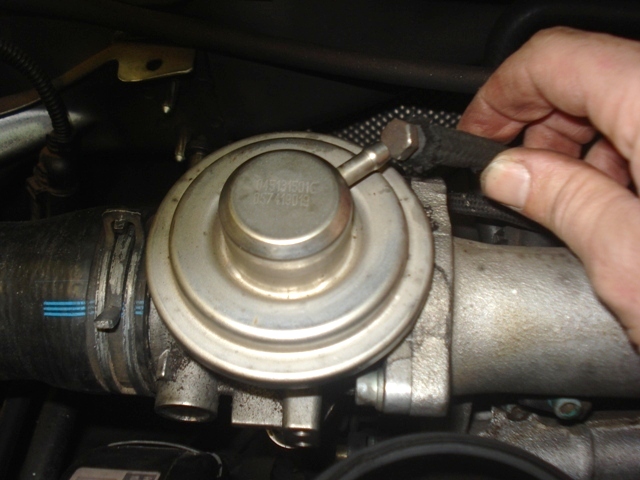

Încearcă să anulezi EGR-ul să vezi cum merge (scoţi furtunul din capsula egr şi îl obturezi cu un şurub), cum este în poza
post-40889-0-29500100-1389821056_thumb.j
Din pacate nu este nici EGR-ul.
