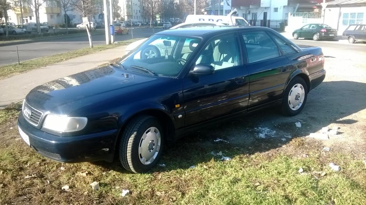

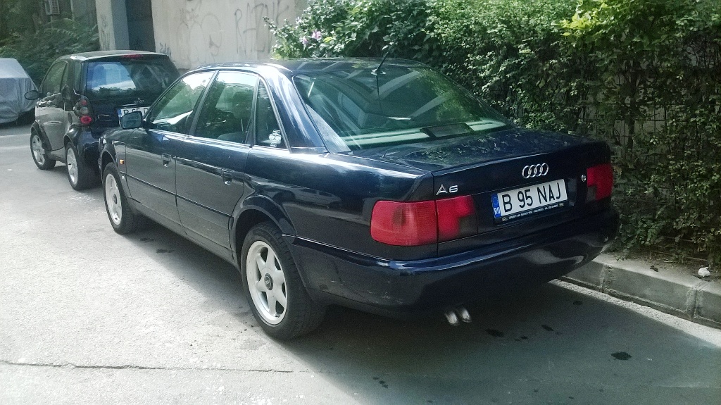

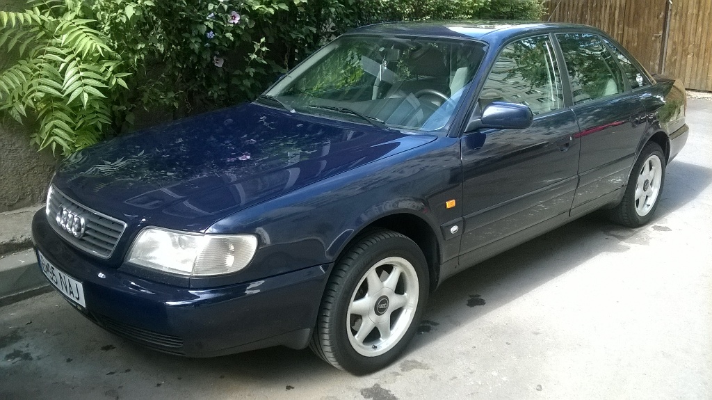

De ceva vreme si mai exact de vreo 2 ani conduc un Audi A6 C4,motor 2.5 tdi,140CP cu anul de nastere 1997 care ma face sa zambesc de fiecare data cand il conduc. Sa va scriu si un mic istoric de cand am cumparat-o si anume ca.....oftez cand imi aduc aminte, ma intorceam de la fratele meu pe Calea Grivitei si cum stateam la semafor vad intr-un colt stingher o masina care de cand eram copil o aveam poster in dormitor. Am trecut de semafor si m-am dus sa ma uit la el,era de vanzare,am analizat,m-am sfatuit cu prietenii,cu consoarta si intr-un final m-am decis sa il cumpar. Dupa ceva experienta cu un Golf 3 tdi (care este inca in familie) si un Audi A4 B5 (experienta neplacuta) pot spune ca actualul tanc mi-a intrat la suflet si nu m-a dezamagit absolut cu nimic.
Tehnic vorbind masinuta era intr-o stare deplorabila,amortizoare terminate,clima nu functiona,inchiderea centralizata la fel,bucse obosite,franele erau praf si altele care nu imi vin in minte acum dar partea cea mai buna si anume motorul functiona foarte bine,fara fum,trepidatii si tragea linear.
In tot acest timp pana in ziua de azi masina a trecut printr-o transformare imensa din punct de vedere tehnic,tot ce am enumerat mai sus a fost schimbat sau dupa caz upgrade atat la motor cat si la sistemul de franare.
Masinuta la baza este de 116 CP cod motor AAT cu 327.000 km dar in urma unor probleme la injectorul cu fir am decis sa trec pe injectoare de AEL de 140 CP + ECU iar ca dotari ar fi:
-geamuri electrice fata
-climatronic
-scaune incalzite si reglabile electric fata
-volan reglabil pe 2 axe
-oglinzi electrice si incalzite
-2 airbag-uri
-inchidere centralizata cu functia de ridicare geamuri
-ABS
-jante 16" Audi Competition
Cam astea ar fi dotarile raportate la acei ani dar lipsesc ceea ce ma doare pe mine cel mai mult si anume tempomat si CB dar cu timpul le voi obtine. Sper ca nu v-am plictisit cu postul lung si atasez si cateva poze in starea actuala.

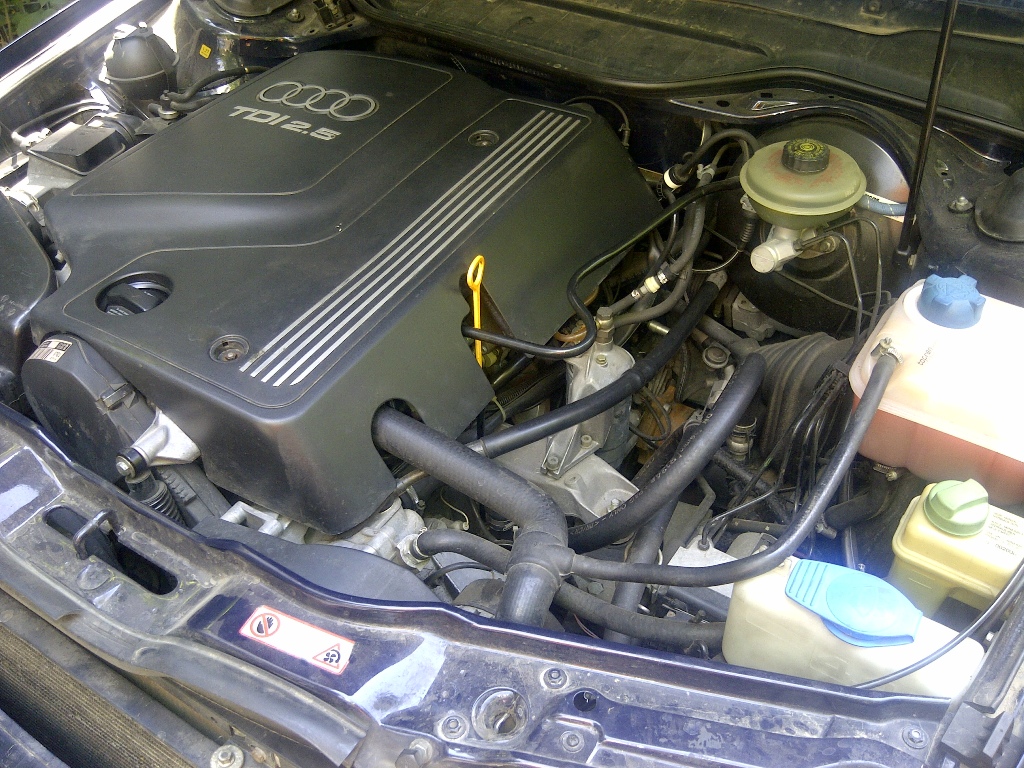

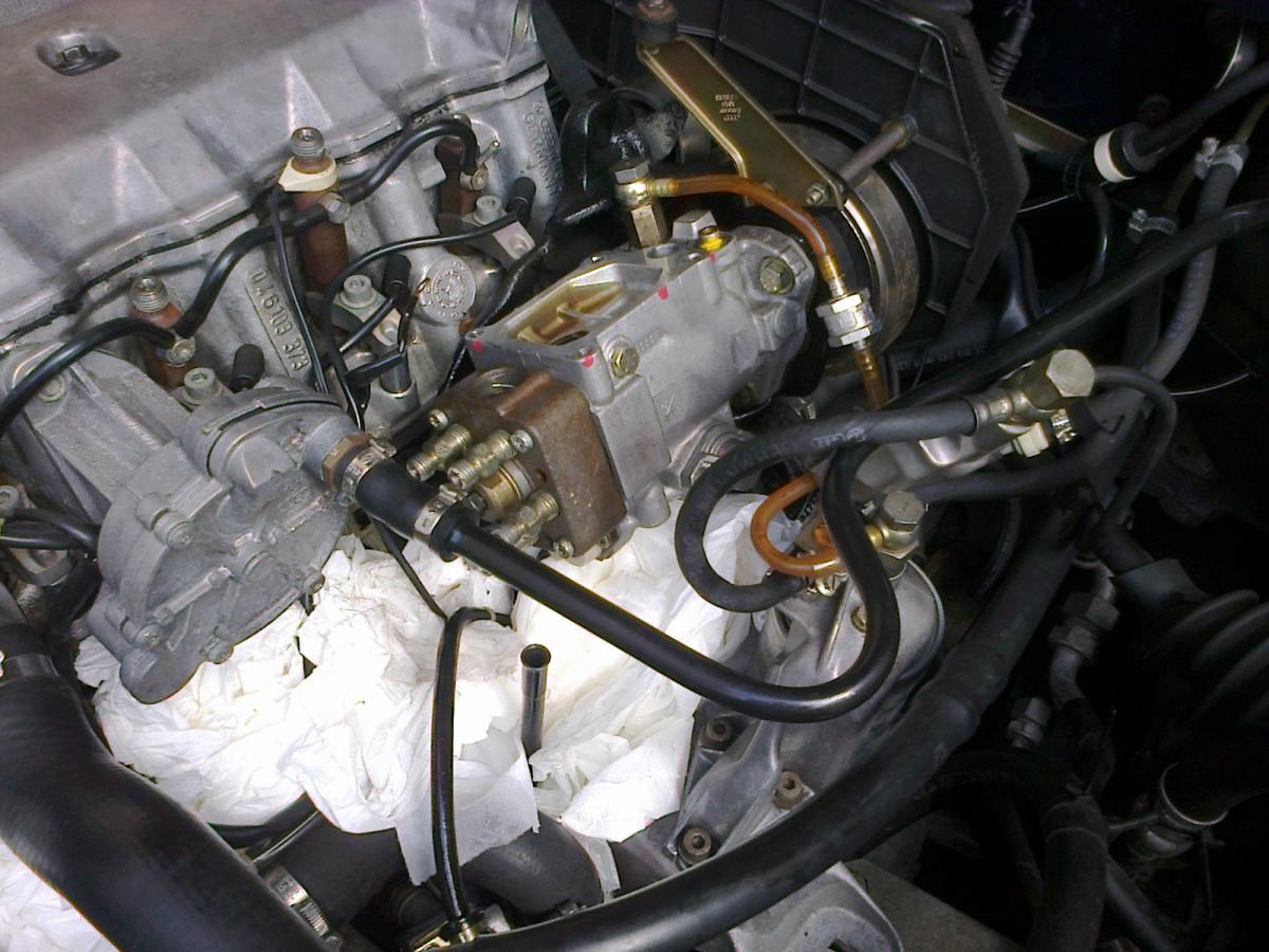

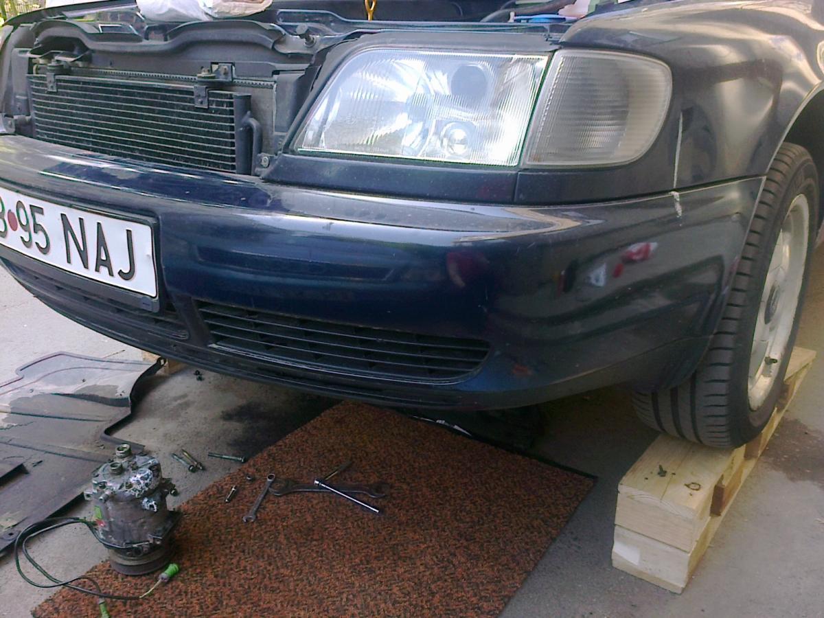

Cateva poze din timpul schimbarii garniturilor de la pompa de injectie si schimbarii compresorului A/C.

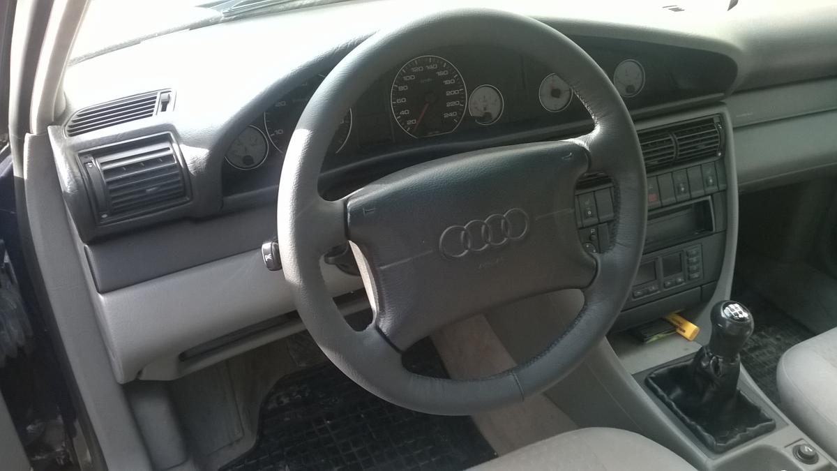

Revin cu un update in privinta volanului in sensul ca am cumparat altul care deja era imbracat cu piele OEM dar nu era in cea mai buna stare asa ca l-am dus sa-mi schimbe pielea si a iesit dupa cum se vede in poza.

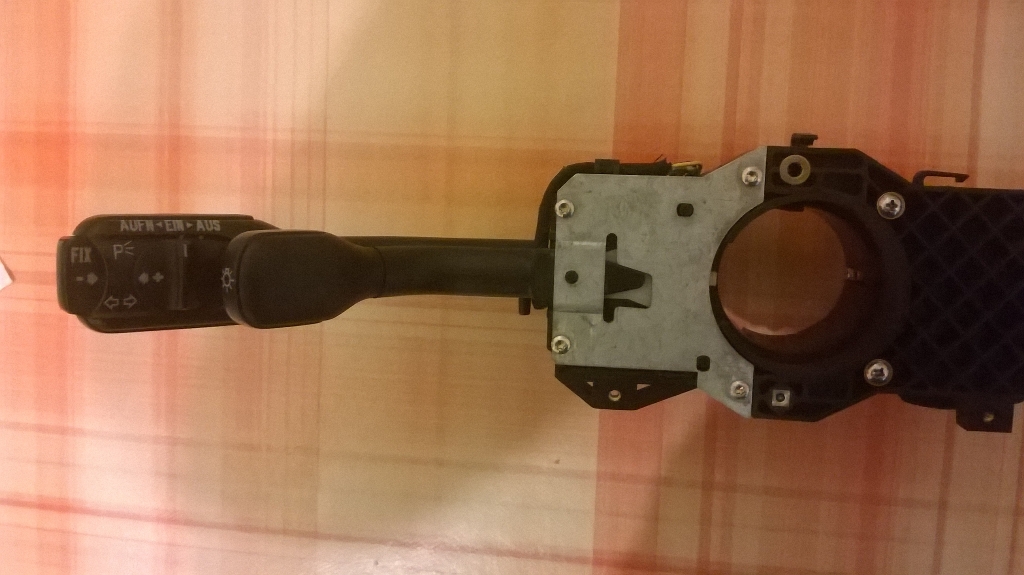

Vad in poza maneta de semnal asemanatoare cu cea de G4 / B5 - daca e la fel nu mere sa ii pui si tempomat?
Sigur ce mere sa ii pun si tempomat numai ca maneta este diferita fata de G4/B5,trebuie sa caut tot dupa un A6 C4 sau A4 B5 doar acelea sunt compatibile.
MRC nu l-am facut pentru ca nu se potriveste cu nimic, cel putin asta este impresia mea,intr-adevar am avut de ales dar sincer venea ca naiba.
Noile achizitii tocmai din Rusia :tuktuk: ca prin alte parti nu am gasit,cel putin pe ebay.de se cer niste preturi exorbitante,maneta de BC si CC,suportul de pahare iar cablajul pentru amandoua este pe drum dar imi lipsesc ceasurile de bord cu functia de BC,cred ca o sa albesc in cap pana le gasesc :lol: .

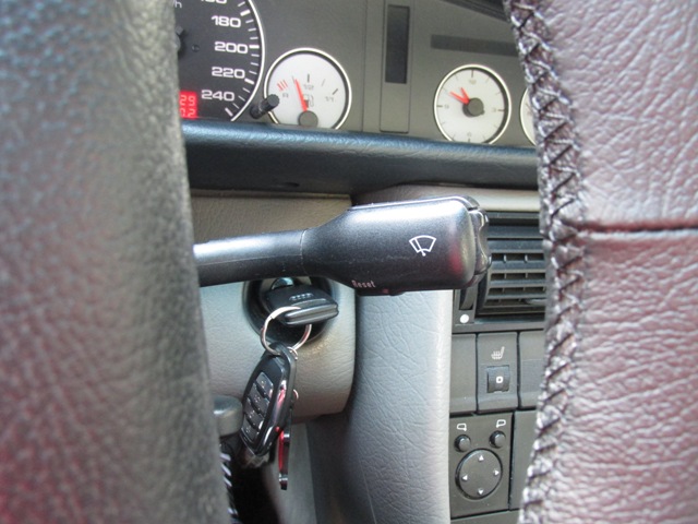

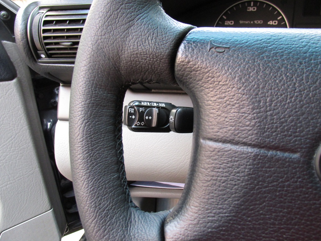

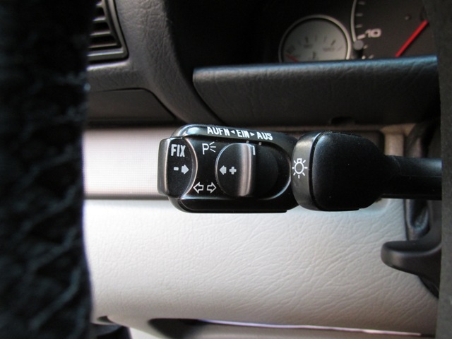

Ieri am reusit sa montez manetele de CC si BC dar nu am mai avut timp si sa introduc firele in mufa ECU pentru activarea tempomatului asa ca ramane pe weekendul viitor.
post-15836-0-09615400-1395565514_thumb.j
post-15836-0-72678400-1395565519_thumb.j
post-15836-0-50074700-1395565526_thumb.j

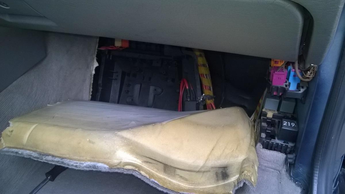

Gata am terminat si cu tempomatul,ieri am reusit sa pun firele in mufa de la ECU,l-am codat si este functional. Acum mai ramane sa gasesc ceasurile de bord cu functia de BC.

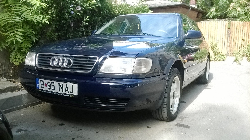

Sa mai sterg putin praful,intre timp masina a fost la vopsit si inlocuit haionul de la portbagaj deoarece cel vechi fusese lovit si nu se inchidea bine pe partea dreapta si cam intra apa cand ploua mai tare. Au fost vopsite barile fata-spate,capota fata-spate. A iesit bine per total cu 1-2 mici imperfectiuni dar care vor iesi la polish. I-am mai schimbat si parbrizul pentru ca cel vechi avea o crapatura destul de mare si deranja la drum iar acum suntem ok :rolleyes: .

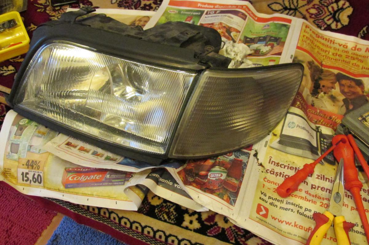

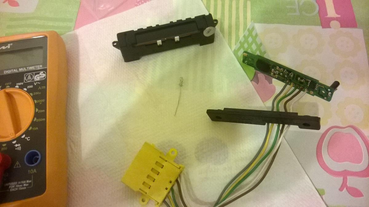

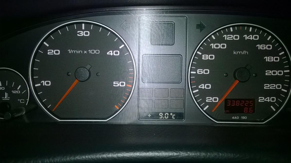

Hai sa mai reinvii topicul, intre timp farurile au fost date jos de pe masina,scoasa sticla (aici constructia lor a fost de mare ajutor pentru ca am putut sa scot sticla foarte usor) si spalata,ce era pe interiorul lor nu vreti sa stiti,am curatat lupele care erau la fel de murdare iar acum avem lumini. Astazi am reusit sa ii montez si display-ul pentru temperatura exterioara cel care este in bord pentru ca nu avea,am avut ceva de furca cu becul care era ars si a trebuit sa il schimb. O sa pun poze maine si cu display-ul functional.
