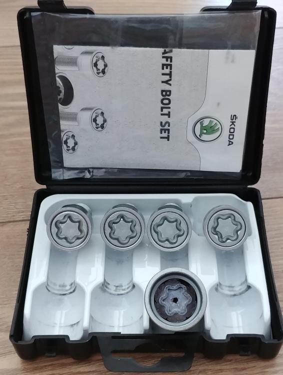

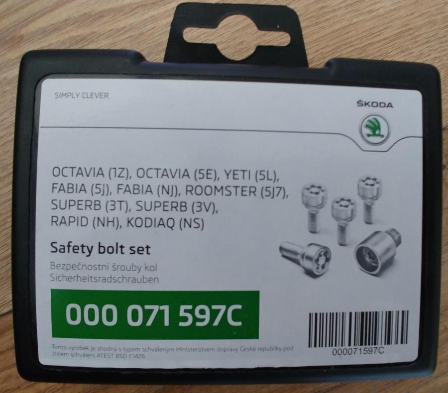

A folosit cineva setul de antifurturi pentru roti din imagini? Acestea nu au capacele de protectie din plastic ca prezoanele normale. Ma bate gandul sa le bag la vanzare.

  Pentru cine vrea sa fie corect (tot mai putini) trebuie sa stim ca la Skoda nu exista prezoane la roti. Sunt suruburi. La masinile care au prezoane (suruburi prizonier) la roti,  dupa ce pui roata, o fixezi cu piulite.
  Daca le folosesti, trebuie sa ai grija de cheia adaptoare sa o pui bine si sa nu o pierzi iar la vulcanizari sa desfaci tu cele 4 suruburi si tot tu sa le strangi cu mana. Sa nu-i lasi sa le stranga ei cu pneumatica.
@Ebi Ms de corectura privind denumirea. Teoretic le strang cu pneumatica pana la un nivel si apoi cu dinamometrica. cel putin unde schimb eu rotile vara cu iarna si retur asa face tipul de acolo. La AA nu am fost atent daca a facut acest lucru dar mecanicul a spus ca ei nu recomanda antifurturile deacest tip pentru ca nu prinde bine sistemul si se strica modelul iar apoi esti nevoi sa dai niste bani extra ca nu mai poate fi deblocat din cheie
