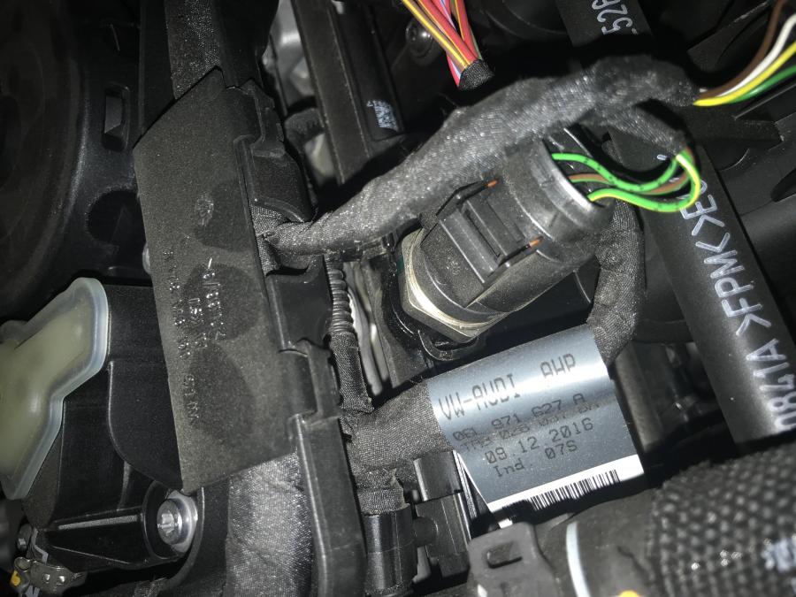

Colegii cu 1.8TSI sau 2.0 TSI, imi puteti spune daca aveti si voi umezeala ( benzina) in zona senzorului de joasa presiune pentru combustibil, cum am eu in poza ? Trebuie dat jos capacul motorului pentru a vedea. Vreau sa stiu daca are rost sa-mi bat capul cu service-ul pentru treaba asta.

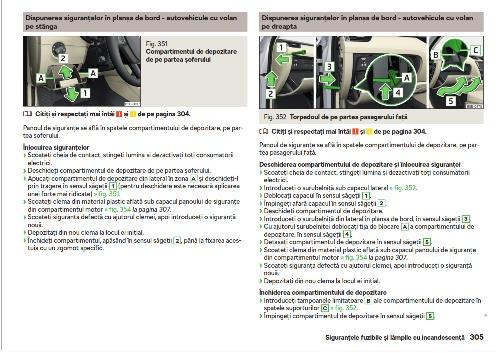

Sal,
Tr sa schimb o siguranta pt ca nu-mi mai merge bricheta, dar nu stiu exact unde e tabloul de sigurante la Skoda Octavia 3 FL 2017.
Manualul zice undeva stanga mai jos de volan, in spatele spatiului de depozitare (de sub rotita de lumini), dar n-am reusit sa scot capacul: am incercat prin tragere ca si cum l-as deschide cu forta, dar mi-e sa nu stric ceva.
+ nici pe youtube n-am gasit vreun clip ca sa-mi arate cum.
Multumesc de ajutor
Asta am gasit eu in manualul masinii.
Din ce deduc se deschide acel compartiment din stanga soferului, apoi se apasa pe peretii laterali ai sertarului care probabil sunt mai maleabili. Se trage iar un pic si ar trebui sa se deschida mai mult si sa se regaseasca sigurantele
OK, multumesc. Asta am gasit si eu in manual, dar n-am reusit sa deschid compartimentul. Mai incerc, daca sunt sigur acolo.

Am reusit sa deschid compartimentul din staga volanului datorita clipului de la un Golf:
Atentie: clema de scos sigurante este in celalalt tablou de sigurante, langa bateria masinii!
