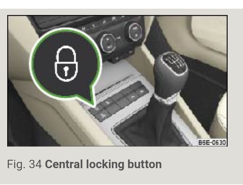

din pacate infotaimentul nu mai functioneaza caci bateria era slaba rau, ramane s aincerc solutia  lui  link2has
 ms
Deschizi masina, cu usa de la sofer deschisa, actionezi butonul de inchidere a usilor din interior
apoi deconectezi bateria, iar usa de la sofer o inchizi cu cheia, sau:
Deschizi masina, deschizi capota, inchizi toate usile si incui masina, deconectezi bateria si apoi inchizi capota
ms, revin cu update- am pus bateria la loc si confirm ca
a functionat "inchiderea de urgenta dupa ce am dat cauciucul afara"
cred ca merge ce zice loghy insa trebuie sa fie bateria buna- eu aveam 9 v , destul de putin
 multumesc de ajutor

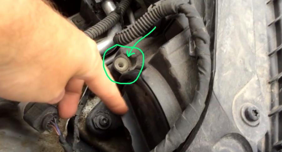

Salut, aveti idee cum se regleaza inaltimea la faruri? Am faruri xenon si bat cam sus. Lumea imi da flash-uri cu toate ca sunt pe faza scurta. Este un surub alb de plastic (ca cel din poza) si am impresia ca de acolo se regleaza dar am zis sa intreb inainte sa ma apuc de modificat.
Rotește cu un Imbus, in stanga ar trebui sa coboare, iar daca rotesti in dreapta ar trebui sa se ridice, sau invers... Ai inteles ideea... ?
eu iti sugerez sa te duci la un service sa le regleze la aparat...nu dureaza mult, costa putin si ai un rezultat precis, un lucru absolut necesar pentru farurile cu lupa.
