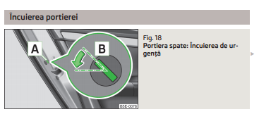

nu merge pt ca nu am cum sa incui usile pe interior, nu mai are tamburusurile alea  ca la modele mai vechi care daca le dadeai in jos incuiau usa
ms Link2hash,
ma gandeam ca ala poate sa fie ceva de genul, am  bagat cheia acolo si se invartea in gol, poate ca trebuie scos cauciulul ala, o sa  mai incerc mai incolo
 ms, mult
"Pe partea frontală a portierelor care nu sunt prevăzute cu cilindru, se găseşte un mecanism pentru încuierea de urgenţă; acesta este vizibil numai când portiera este deschisă. › Demontaţi masca A » fig. 18. ›Introduceţi cheia în fanta B şi rotiţi-o în sensul săgeţii, în poziţie orizontală (la portiera din dreapta executaţi operaţiunile în oglindă). › Montaţi la loc masca. După închiderea portierei, aceasta nu poate fi deschisă din exterior. Portiera se deblochează prin tragere de mânerul portierei şi apoi se deschide din exterior. "
Sper sa reusesti.
Incearca sa setezi in infotainment sa ti se descuie doar usa de la sofer apoi incui/descui din cheie si iti ramane deschisa doar usa soferului pe care o incui manual. Bafta!
