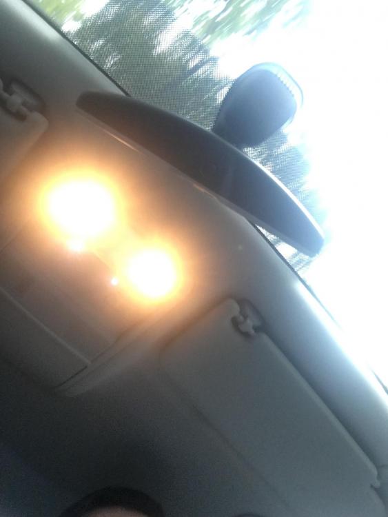

Am o situatie ciudata, luminile s au aprins si au ramas asa...de la ce sa fie?
BDEB4B52-BEEA-4038-91B6-6EB0661E07F6.jpegDesi nu era niciun martor aprins pe bord, iar usa de la sofer era inchisa, dupa ce am verificat si re-inchis usa de la sofer, s au stins
Modificat de Eskilsson
Rezolvat
usi inchise, niciun martor aprins pe bord si ele aprinse...am verificat usa din dreapta (doar ce o lasasem pe sotie la munca) - tot aprinse, am verificat portbagaj - tot aprinse, am urcat in masina si inchis usa sofer  - s-au stins
ciudat este ca nu mi-a indicat nimic pe bord, de regula imi apare masina cu usa dechisa cu culoare rosie, acum nimic.
Hm - pare un bug electric/electronic, problema e ca nu poti vedea despre ce e vorba decit probabil daca face asa cind o duci la service.
Poate iese ceva la scanare - la un coleg la care merg pe auto toate geamurile mai putin soferul da la scanare eroare pe modulul de usa - ca idee de defect care are o sursa la scanare.
Am inteles, am avut si eu o problema cu geamul dreapta fata, care in momentul in care il inchideam, atingea tabla/usa, si apoi se deschidea un sfert. am mai vazut si la alti colegi de forum aceeasi problema, si se pare ca era o problema a calculatorului din usa care trebuie schimbat. Cum tocmai iesisem din perioada de garantie, am zis ca o sa il fac/verific/schimb la un moment dat...si si-a revenit de la sine, fara sa ii fac ceva.
Am fost la al bundy saptamanile trecute pentru ceva activari, si la el au aparut alte erori, geamul nefiind printre ele.

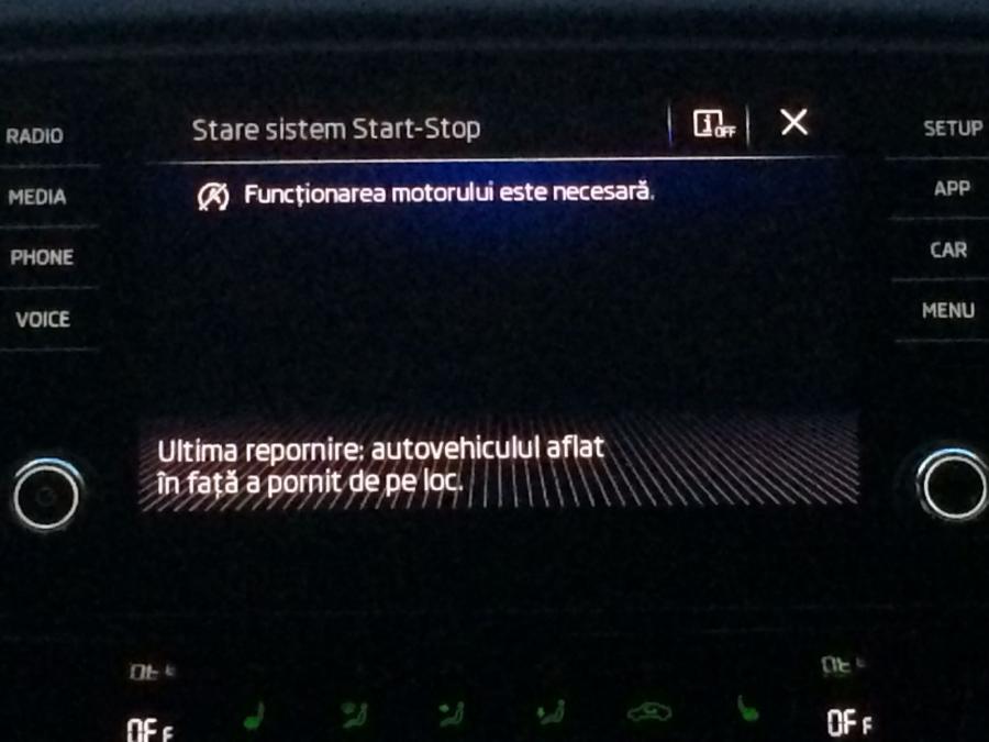

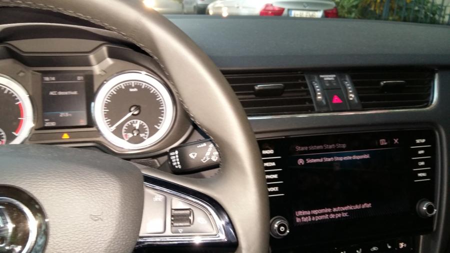

Cum dezactivez Startul automat cand se misca masina din fata ?
E super enervant si face Start&Stop ineficient, consumand mai mult: ma opresc la semafor si se opreste si motorul (Stop) = OK, dar daca dupa X secunde masina din fata mea se misca doar 5 cm => se porneste motorul automat (Start), chiar daca eu stau cu piciorul intepenit pe frana !!??
Vezi poza in attach: daca dau click pe Info la Start&Stop imi zice: Functionarea motorului este necesara. Ultima repornire: autovehiculul aflat in fata a pornit de pe loc.
Mentionez ca ACC (Adaptive Cruise Control) e pe OFF din maneta din stanga jos de langa volan si Climatronicul tot OFF + maneta de viteze automata pe deplasare (D).
In manualul de utilizare nu scrie decat: Motorul porneste automat de indata ce se relaxeaza pedala de frana, dar eu stau intepenit cu piciorul pe frana !!
SAU in urmatoarele cazuri:
- consum de curent prea ridicat
- bateria e prea descarcata
- climatizarea/incalzirea necesita motorul pornit.
Nu e niciunul din cazurile de mai sus pt ca verific mesajul afisat pe display -> Start&Stop -> Info: Functionarea motorului este necesara. Ultima repornire: autovehiculul aflat in fata a pornit de pe loc. Celelalte cazuri au alte mesaje specifice.
Chiar cred ca merita folosit Start&Stop in Bucuresti la orele de varf si n-as vrea sa-l dezactivez de tot din buton, deocamdata. Dar Start-ul asta automat cand se misca doar un pic masina din fata il face total ineficient.
Multumesc de ajutor!

Ar mai fi un caz in care porneste motorul, daca face o regenerare la DPF. De obicei la mine in trafic bara la bara, masina porneste sinngura si se tureaza, iar singura explicatie care o am eu pentru acest comportament este ca face o regenerare.
@Adi Lazar
Front Assist e responsabil pentru comportamentul asta, incearca sa il dezactivezi si ar trebui sa scapi de problema. Asta daca esti dispus sa mergi fara FA.
@gabinitu23 : Am incercat si fara Front Assist, dar tot la fel porneste automat cand se misca masina din fata mea :( - vezi poza
@bbv1976: Nu cred ca am DPF la TSI + chiar face Start automat numai cand se misca masina din fata.
Daca nu mai sunt alte idei, cine stie cum si unde pot raporta pba asta direct la Skoda ?
Multumesc de ajutor
Si la mine se comporta la fel, dar m-am obisnuit sa dezactivez SS cand am in fata un sofer care ajunge mai repede la destinatie cu acei 5 cm patinati.
Si eu presupun ca se intampla din cauza senzorului FA. Poate acesta nu se dezactiveaza neaparat complet cand debifezi optiunea.
Poate vreun coleg care nu are bifata cel putin una dintre cele doua sisteme de asistenta FA/ACC sa mentioneze daca i se intampla fenomenul ?
Nu au legatura nici senzorii, pentru ca eu nu am. M-am convins, am incercat si eu cu FA oprit si in continuare porneste cand se misca cel din fata.
Concluzia: it's not a bug, it's a feature :))

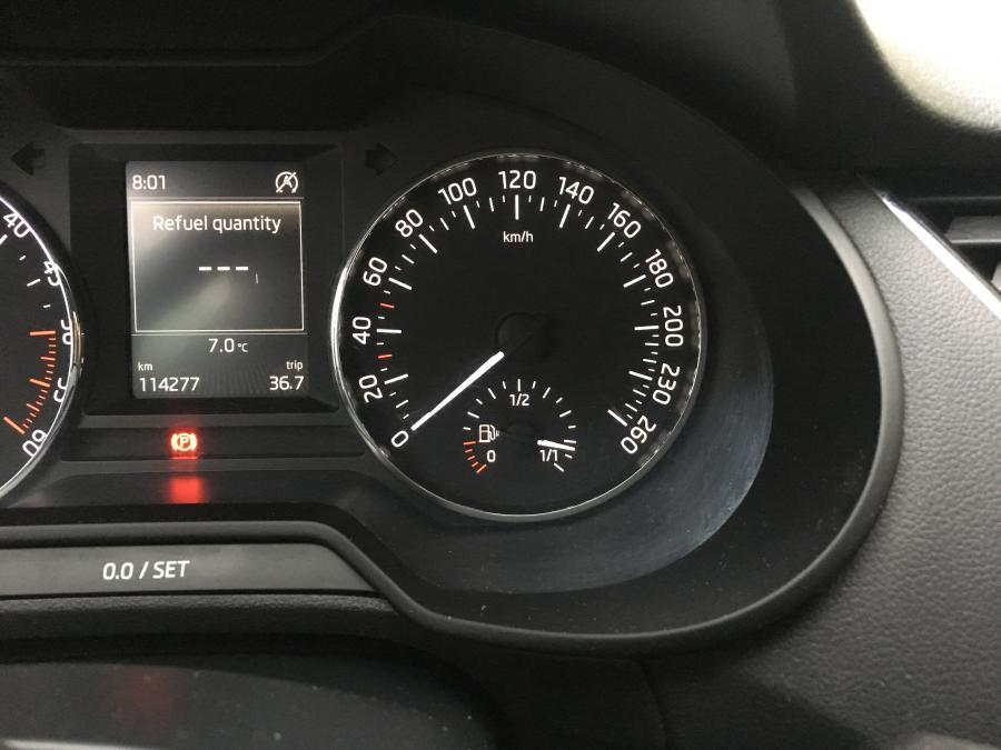

Am o problema pe care nu am mai intalnit-o pana acum.
Ieri am facut plinul, pe “refuel quantity” imi arata 35L, au intrat aprox 38L. Dimineata cand am pornit spre birou, indicatorul de la rezorvor era “pe ultima [cenzurat] mica”, iar pana la birou a scazut pana la “penultima linie mare”.
Dupa cum se vede in poza “refuel quantity” e pe zero, iar la “range” imi arata o distanta normala cu un rezervor plin de mers in minunatul Bucuresti - 520km.
A mai patit cineva asa? De la ce sa fie? Care ar fi rezolvarea?
