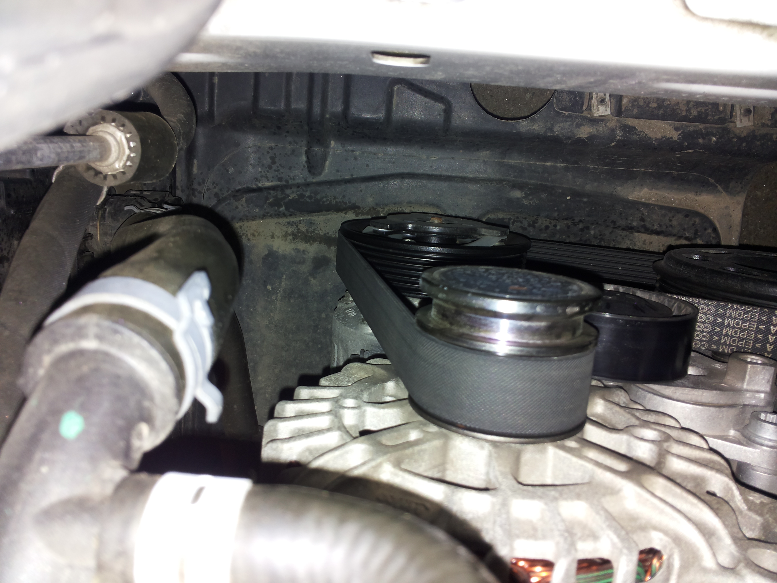

Ce parere aveti despre urmele alea de pe scut? Arunca ceva...si arunca si spre bratul rotii si pe conductele de la radiator...adica pe aceeasi linie. Am observat de noua asta. Dar uneori parca nu arunca, ramaneau urme vechi sau se punea praful. Am onservat ca apare dupa ce o alerg mai turat...spre 5000rpm... Asta o fac destul de rar. Mie mi s-a parut ca urmele alea apar atunci cand e si ud afara...gen ploaie.
Ma asteptam ca ceea ce este aruncat sa spele in timp si sa nu mai apara urmele.
Acum, totusi am zis sa cer o parere...
Pare a fi ulei, recomand sa mergi la service.
Dupa cum arata distributia urmelor pare ca au fost aruncate de curea... poate a curs ceva pe ea la un moment dat, cu motorul mergind, antigel sau motorina... ca uleiul ar fi ramas si pe curea si vedeai asta... Spala-le cu peria si un degresant si vezi daca mai apar.
Eu la Fluence am avut aceleasi urme. S-a constatat a fi ulei scurs pe la nush ce simering. Operatiunea a constat in schimbarea simeringului si a distributiei + curea alternator....
