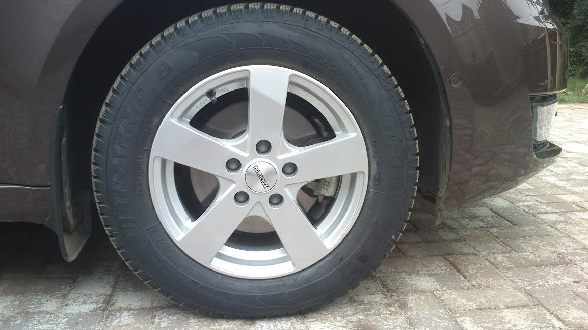

@ionut_slatina de ce sa nu ai cum sa protejezi acel surub? janta intra destul de fix si daca ai si capacul din mijloc montat nu ar trebui sa intre foarte usor apa.

La janta de tabla nu ai unde sa pui capacel pe mijloc. La aliaj ai capăcelul care protejează (asta pana nu ți se fura capacelele)
La jantele de tabla puneti capace. Nu ajunge apa/sare/gheata acolo. Nu are cum. Eu asa procedez de 5 ani. No problems
