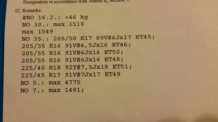

Poate cineva cu certificat de conformitate sa-mi spuna ce anvelope si jante(si ET-ul) se pot pune pe o Skoda Octavia 3 2.0 tdi ?
Daca ii intrebi pe cei de la piese auto iti spun un lucru, daca te uiti in Cartea masinii scrie altceva.
Certificatul meu e la porsche.
Toate dimensiunile le vrei? Sau doar una anume?
