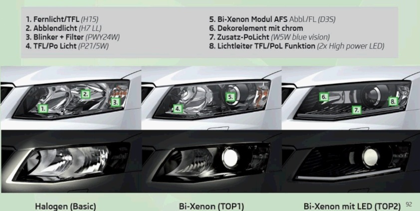

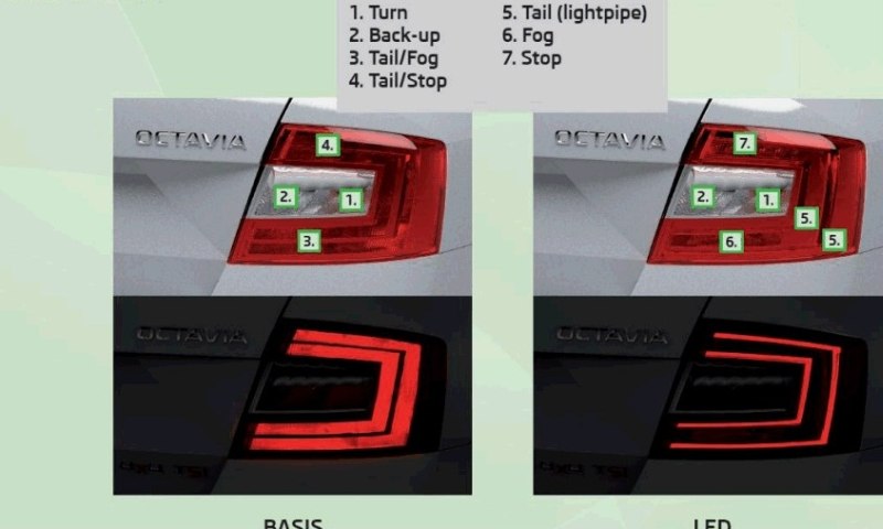

A gasit cineva lista cu tipurle de becuri pentru O3 (faruri, stopuri, interior)?
LE: tot eu... Astea sunt?

Aditu ....sa vezi ce fain o sa fie cand o trebui gaurit farul pentru becul de semnalizare!!! Si la celelalte faruri (bixenon simplu si cu LED) presupun ca tot asa sunt gandite. Nu i-am inteles de ce au recurs la metoda asta. Da-l draq de bec de semnalizare ca doar n-o fi FOR LIFE !!!

Citisem pe forum referitor la becul de semnalizare si am si aruncat ochii sub capota sa vad daca are capac de vizitare. Cica ar exista un kit de shimbare bec semnalizare. Trebuie gaurit farul in spate schimbat becul si apoi se pune un capacel special.....Bleah !!!

Aditu, multam fain de postarea cu becurile la Octavia 3. Totusi pentru spate nu imi este clar. De exemplu Back-up nu cred ca e H7, caci nu e specificat clar. Apropo de H7 LL - LL e altceva decat un H7 normal? Ma gandeam sa cumpar ca rezerve H7 Night Vision de la Philips.
Cat despre H15, ca inlocuitor nu am gasit nimic altceva decat OSRAM, care are si un pret "special".
H15 sunt cele care inglobeaza pe langa faza luna si luminile de zi. Speram sa nu le schimbam prea curand. La Polo am schimbat in 6 ani doar 2 becuri de pozitie si unul de faza scurta.
H7LL sunt LongLife...sunt pentru faza scurta, desi eu as fi inteles ca luminile de zi sa fie LL.
Eu am vazut pe forum un coleg cu Osram Nightbraker Unlimited parca, si ma batea gandul sa pun si eu pe faza scurta (cea mai des folosita pe timp de noapte). Totusi nu sunt LL si nu stiu ce sa zic. Or mai fi si alte diferente...o fi doar marketing...

NIght breaker sunt bune, iar ca si durata de viata, as ptuea zice ca sunt destul de eficiente. Minim 2 ani de zile te tin....
la O3, pe spate becurile sunt P21W - 3 bucati ( frana, mers inapoi, ceata, pozitie), W5W - 1 buc ( pozitie as presupune) si Py21W - 1 bucata ( semnalizare, bec portocaliu).
La cele cu triple LED, avem doar 2 bucati P21W si 1 bucata PY21W
