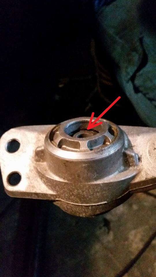

Cum e posibil sa rup flansa amortizorului in doar 7 luni :)) Culmea, avea garantie doar 6 luni..
post-118751-0-51570200-1422426422_thumb.
Amortizoarele au venit complete cu tot cu flanse si sunt sachs.

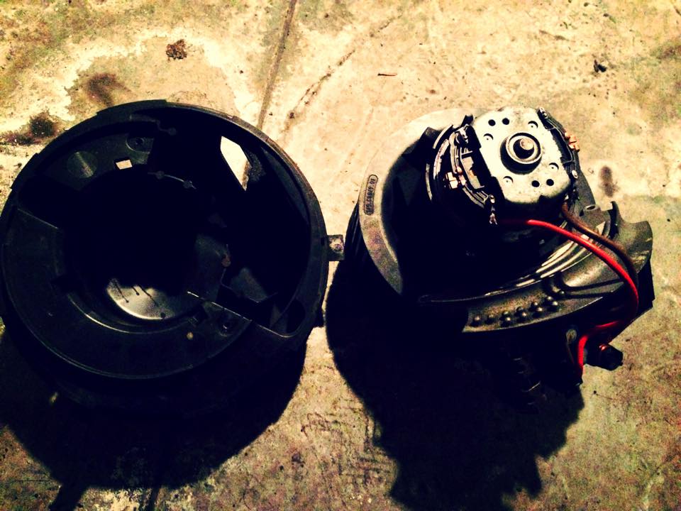

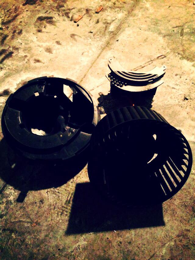

nu are treaba mirosul cu ventilatorul - zgomot la functionare, gripare ventilator - cam astea sunt problemele care pot aparea in timp la ventilator.

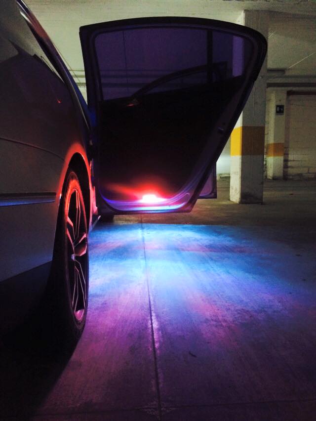

buna ziua ai o masina foarte frumoasa as vrea sa te intreb de unde ai achizitionat ornamentele alea pentru praguri iluminate? as dori sa imi cumpar si eu multumesc

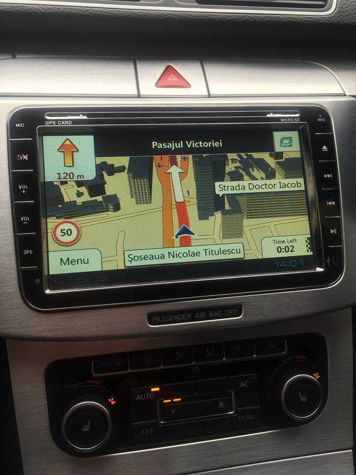

acum mai nou folosesc navigon,grafica mai frumoasa,mape mai noi etc

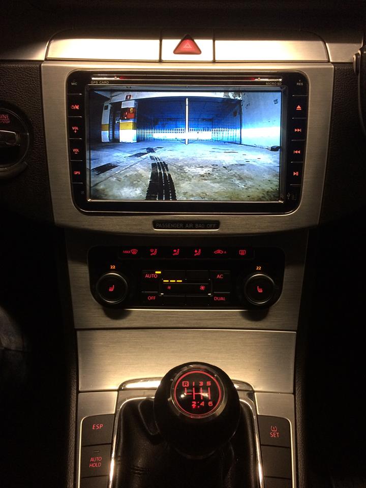

Double hook.
SET is on.
Front camera.
Rear camera.
In-grill cam.

Salut,poti sa detaliezi putin cum ai facut retrofitul pt autohold?
ms
Sigur ca da. Se comanda toate componentele de care ai nevoie (buton, mufa, cablaj si doua seturi de pini (pinii care intra in mufa sunt diferiti de pinii care intra in calculatorul de frana)). Apoi se demonteaza toata consola centrala pt a se ajunge la calculatorul de frana care este in podea, exact sub cotiera. Dupa toate astea se cableaza corespunzator la calculatorul de frana, dar si la esp. Asta fiind doar in mare, daca te decizi iti pot spune exact cum si unde se cableaza.

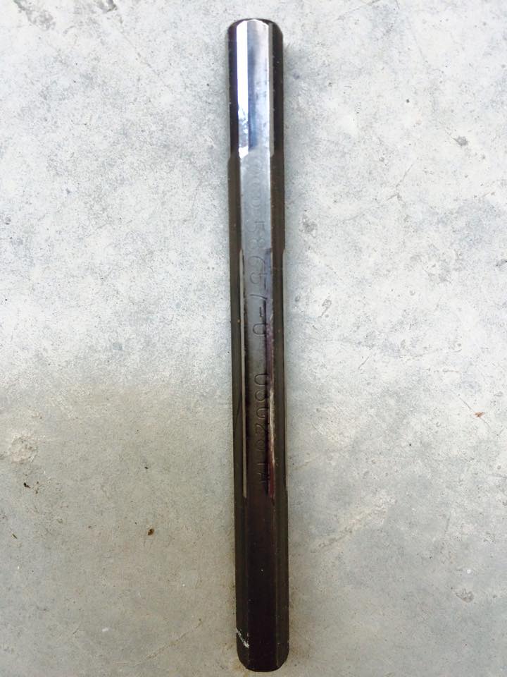

PS: Ax pompa de ulei, schimbat.
