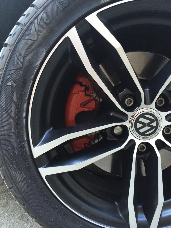

In sfarsit mi-am facut curaj sa demontez etrierii pt a-i vopsi. Am profitat de ocazie schimband  si lichidul de frana.
post-118751-0-36648500-1405798542_thumb.
post-118751-0-64375700-1405798553_thumb.
Poti sa faci o poza si din lateral..sau cum vrei, dar asa sa cuprinda toata masina? Ca si eu vreau sa imi fac etrierii, dar ma gandesc intre rosu si gri, ca nu prea vreau rosu sa nu para asa sportiv.
Mersi :D
