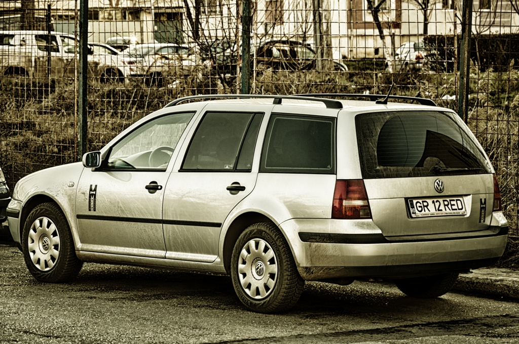

Mai pun o poza cu masina. E cam veche, dar merge. Cand o sa am timp o sa mai fac mai multe.

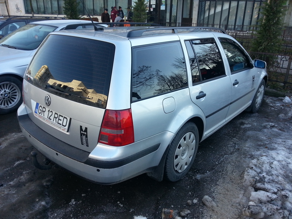

Revin cu cateva upgrade-uri facute la masina:
- oglinda dreapta mare;

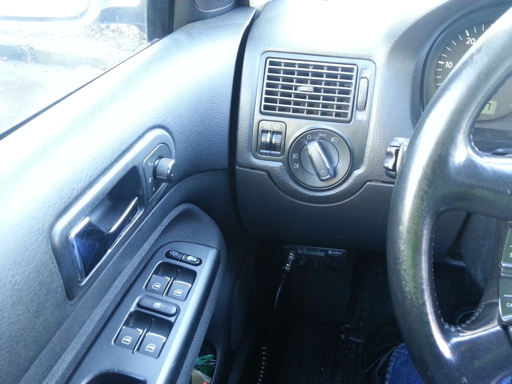

- panou butoane comada geamuri, cromate;
- bloc lumini cromat;
- carlig remorcare
- incalzire in scaune;
- range;
- roll up/down windows;
- iluminare ace bord Audi style;

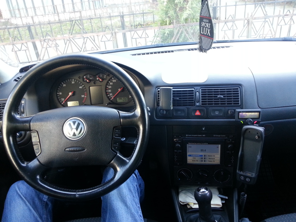

- navigatie MFD cu magazie CD-uri;
- volan multifunctional;
- priza in portbagaj + lumina suplimentara.
O sa revin si cu poze.

Detalii - de unde si cat panoul de comanda geamuri cromat? Ai schimbat si butoanele de pe celealte 3 usi? Blocul de lumini?

Volanul multifunctional l-am luat de la un tip din dezmembrari. Daca nu ai si vrei sa-ti pui trebuie sa-ti schimbi si airbag-ul. Montajul dureaza vreo doua ore si trebuie trase fire.
Atentie, insa. Trebuie vazut de radio ai pe masina, pentru ca iti mai trebuie modulul 451 sau 452 cu soclul aferent. Daca ai navi mare sau mica din fabrica, merge 452, dar daca ai cass tot din fabrica trebuie 451.

 Le-am luat de la un tip. Nu stiu daca pot sa spun de unde ca sa nu fac reclama. Nu am schimbat restul butoanelor. Parca 150 lei, fiecare

As pune si butonul de regalj oglinzi, daca l-as gasi, dar nu am cod si nici nu prea am gasit.
Poti sa spui pe mp ;)
Butonul de reglaj oglinzi nu se poate schimba cu totul - insa se poate pune doar maciulia de la alt model, cromata. Ceva Audi parca, sau G5... nu mai imi aduc acum exact aminte.

Butonul de reglaj se poate schimba. Dai fata de la portiera jos, scoti mufa sii impingi sigurantele butonului si impingi spre exterior. Voila! Butonul afara.
