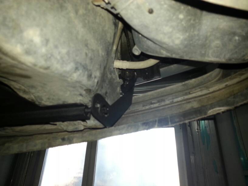

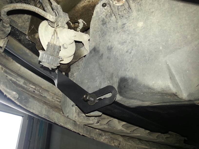

Cum e cu scutul? Cat ai dat? Afecteaza in vre-un fel negativ masina?
Scutul e super. Am dat 250 lei și l-am luat de la un tip din Brașov. L-am găsit tot pe aici pe forum, dacă nu ma înșel. Nu mai se pare sa fi influențat în vreun fel mașina.
Atasat sunt poze cu scutul. Trimis de pe Galaxy S3
Modificat de redemperor
Cum ai prins cele 3 piulite mari de jug?
Sunt niște pop-piulite. Ca popniturile. Si se prind la fel ca ele. Cu un clește special.

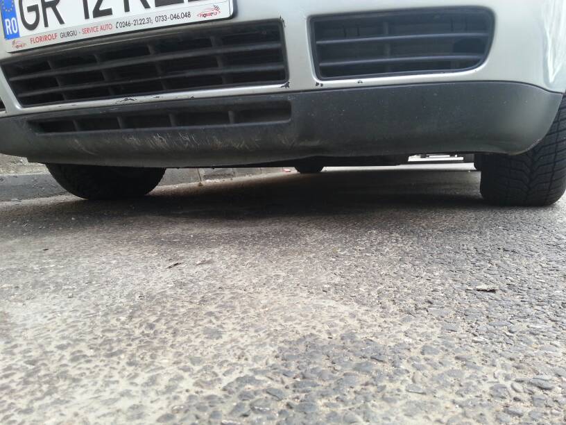

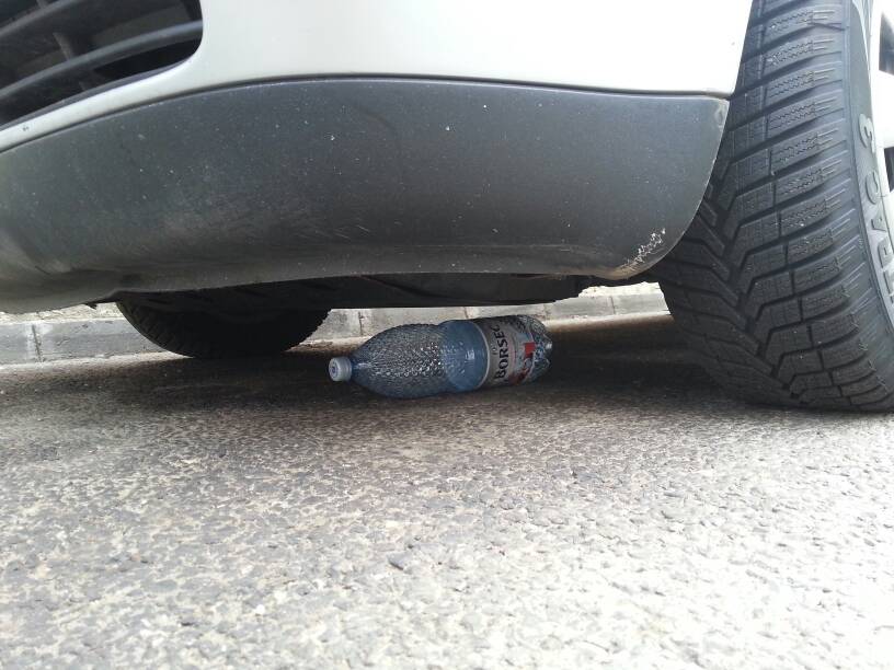

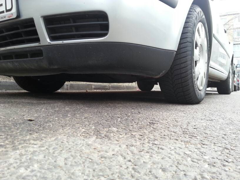

Sunt curios cum este garda de la scutul metalic pana la sol.
Eu am inteles ca ala metalic sta mai jos decat ala de plastic, si la mine si ala de plastic e destul de jos...
Eu ma gandeam sa pun scut metalic impreuna cu inaltatoare de 2 cm la arcurile fata, sau niste arcuri noi sau mai inalte.
E o adevarata pain in the ass scutul la Golf 4, e mult prea jos si tot timpul trebuie sa mergi cu grija.

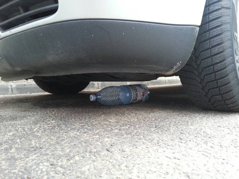

Garda la sol este foarte buna. Din fata, nu se vede. Nu sta deloc mai jos decat cel de plastic. Cred ca se fixează mai bine.
Avându-l pe cel de plastic, mergeam mai cu atenție la denivelări. Acum chiar nu am nicio grija.
Nu este nevoie de înălțătoare. Eu nu i-am pus și arcurile sunt aceleași de când a ieșit pe porțile uzinei. O să-ți fac câteva poze din fata și o sa revin cu ele.
Daca poti sa faci o poza cu distanta de la scut la asfalt pe teren drept ar fi super.
Eventual pune ceva comparativ, de exemplu o sticla de 5 litri pe lateral sau una de 2 litri pe lateral.

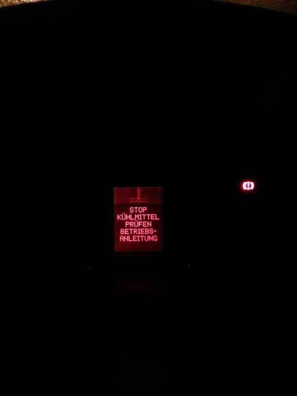

Îmi poate spune cineva de ce mi-a apărut asta pe bord la pornire? post-125695-13906699635678_thumb.jpg
Verifica antigelul sa fie in limite si senzorul de la vasul antigel. Vezi sa nu fie intrerupt contactul sau contact imprefect.
Antigelul are punct de îngheț - 32°. Am oprit-o și când am pornit-o, nu a mai apărut.

Imi mai apareau si mie din astea dimineata mai ales daca parcam cu rotile stanga pe bordura.
Daca tot mai apare dar nivelul e ok, incerca sa cureti cu o surubelnita cei doi electrozi din vasul cu antigel.

O sa merg sa o curăț de zăpadă puțin mai târziu și o sa o pornesc sa vad daca mai apare. O sa verific și nivelul de antigel în vas.
Am pornit-o azi și nu mi-a mai apărut pe bord mesajul de aseară. Nivelul de a antigel mi se pare ok. Vasul este cam murdar, dar cred ca pana la primăvară am să-l las asa.
da cu varful surubelnitei pe cele 2 sarme din vas.
desfaci capacul si le vezi. au mizerie pe ele si de aia iti baga eroarea aia.
