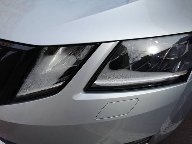

Am rugămintea ca cei care au constatat această problemă (Octavia 3 only) să facă niște fotografii și să le posteze aici. Mulțumesc.

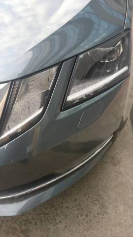

post-125093-13896109683777_thumb.jpg post-125093-13896109934917_thumb.jpg post-125093-13896110153919_thumb.jpg
Au fost facute la sf lunii noiembrie, cand a nins . De asemenea s-au mai aburit cand am spalat-o si temperatura era in jur de 0 grade. In ultima vreme nu le-am mai gasit aburite dar si temperaturile au fost ridicate.(chiar ieri am spalat-o si e ok) Sent from my iPhone using Tapatalk Pro

in seara asta am spalat masina la omv si acum am un pic farurile aburite nu am facut poze dar promit ca daca se mai intampla voi face data viitoare..aveti idee ce este de facut daca se mai repeta?

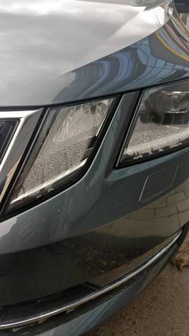

A venit si randul farurilor mai noi de pe Octavia 3 FL sa se abureasca.
Momentan, doar farul stang. Curios ca sunt aburite ambele geamuri, de la faza scurta si de la  cea lunga, desi exista separator intre ele.
Farurile sunt LED, asa ca slabe sanse sa se dezabureasca  de la caldura degajata de becuri.
Astept venirea anotimpului cald sa vad cum reactioneaza, apoi fac o vizita la reprezentanta, pentru ca normaliatea evocata  de manual ar trebui sa se aplice ambelor faruri, nu doar unuia.
Modificat de halamadrid
E normala aburirea, garantia intervine in momentul in care ai picaturi de apa in far. Mie mi se aburesc in zona DRL-urilor (Octavia 3 fl, cu faruri led), am vorbit la Avia, a zis ce am scris mai inainte.

Nu e așa mereu, uneori aburirea e doar în zona benzii led (adică mai jos). Plouase inainte, apă nu e în interior. Vara se manifestă mai rar,  când e frig, cam așa se prezintă situația.

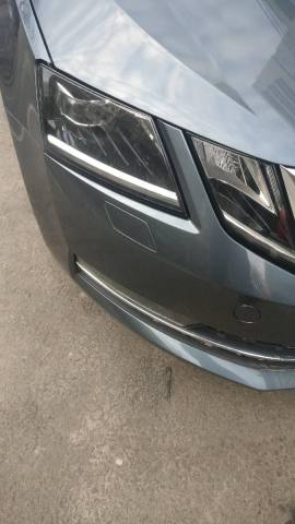

La tine inca e bine. Celalalt far nu se abureste?

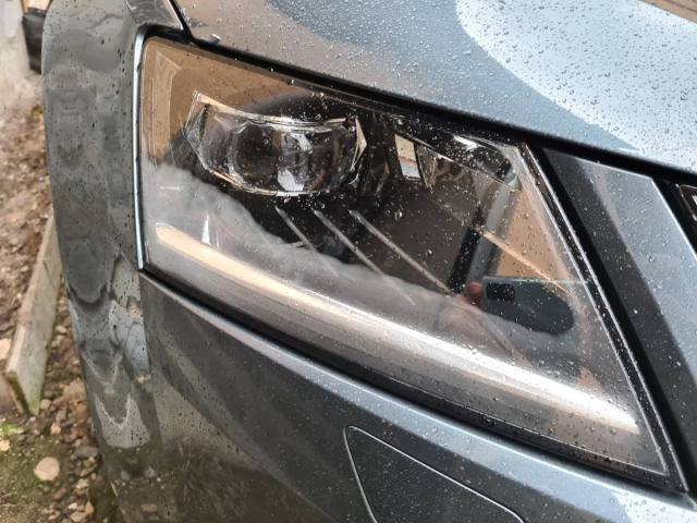

Comparatie cum evolueaza condensul functie de temperatura.
In a 2-a poza temperatura crescuse cu cateva grade, pe la 7 grade fara de 3 in prima poza.
Farul din dreapta nu are niciun pic de condens.

Ai avut cumva zapada sau gheata pe farul stang? Doar asa ar putea aparea natural un condens atat de abundent, intrucat la contactul cu zapada/gheata plasticul se raceste la interior si apare o diferenta mare de temperatura, iar aerul mai cald din interior precipita pe plasticul racit. Altfel nu e normal.
La mine cand am farurile inghetate apare putin condens, dar trece repede.
