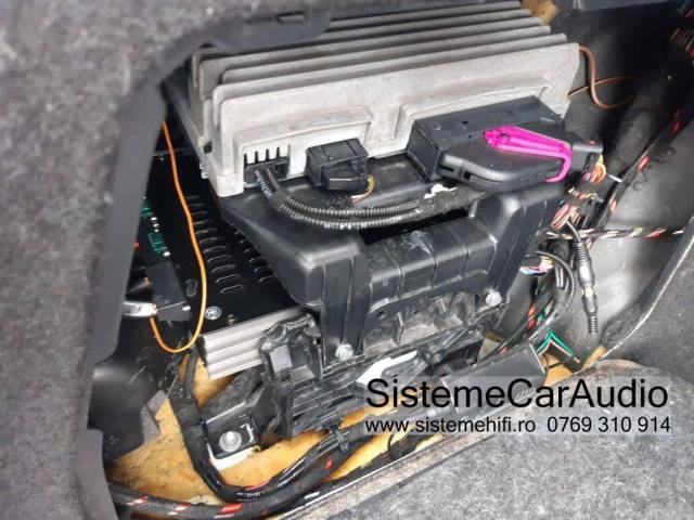

Se monteaza in partea din stanga spate, in functie de cate difuzoare ai sau ce mmi, se monteaza diverse modele.

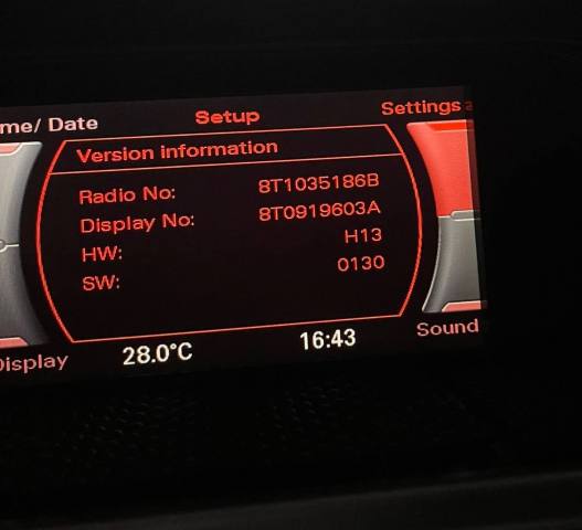

Salutare! Ma poate ajuta cineva si pe mine cu niste sfaturi..vreau sa trec la sistemul B&O,in prezent am sistemul Standard cu 8 difuzoare,MMI 3GHigh si unitate radio in portbagaj 4G0 035 053 cu fibra optică.  Se poate monta amplificatorul B&O fara fibra optica sau trebuie neapărat sa caut unul cu fibra optică? Iar unitatea mea radio este compatibilă cu amplificatorul B&O?
Nu merge cel fără fibra.
Trebuie cel cu fibra.
Ce part number are MMI ul tău? De regula se poate.
Am facut o poza la versiune daca ajută..
