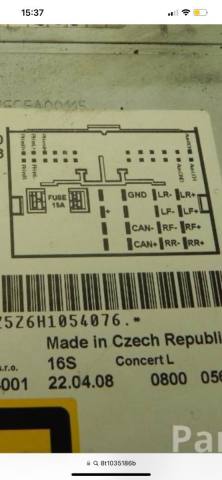

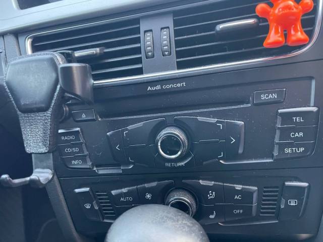

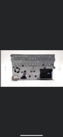

Buna ziua imi poate spune si mie cineva cum pot activa in meniu sound la audi concert controlul de subwoofer , am pe masina din fabrica audi sound system
