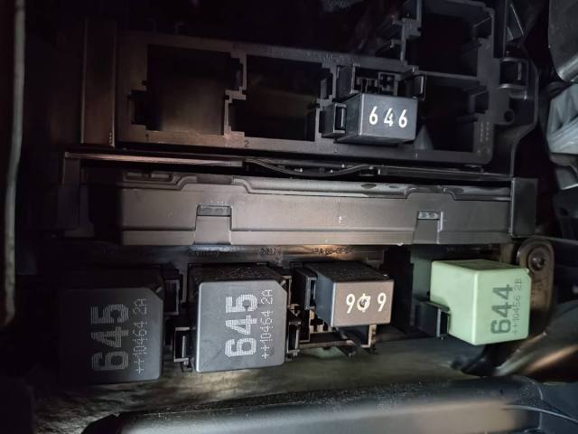

Sper ca scriu in topicul corect, e prima postare pe forum, sunt detinator al unui VW Passat B7 Variant, an 2011, cod motor CFFB si de cateva luni am aceeasi problema cu spalatoarele parbriz/luneta + priza de 12V. La actionarea manetei functioneaza doar stergatoarele fata, dar nu stropesc apa deloc spalatoarele fata/spate, iar motorasul nu se aude. Am fost la 2 service-uri unde nu au reusit sa-i dea de cap, apoi am apelat la reprezentanta, dar din pacate nici de la ei nu am primit un raspuns concret. Au verificat motorasul pe direct si acesta functioneaza, toate sigurantele si releele ar fi in regula, ei zic ca semnalul s-ar opri undeva in/sub bord dar nu stiu exact unde, la diagnoza neaparand nici o eroare. Acum nu sunt sigur daca au verificat si releele din modulul din spatele torpedoului mic din partea soferului (din pacate nu am fost prezent cand le-au controlat deoarece nu am dus eu masina la service-uri). Asa arata modulul meu din spatele torpedoului mic pe partea soferului, imi puteti spune va rog daca unul din aceste relee este pentru spalatoare parbriz/luneta ca sa il verific?
Încercat cu alt bcm, daca in rest este totul ok
Nu exista relee , la vedere, pentru pompa de spalat parbrizul.

Salut Florin mie nu îmi funcționează stropitoarea fata spate + ștergător spate
Am văzut aici din ce au mai scris ceilalți releu stricat și am înlocuit releul încercuit cu albastru aceste este cel dd care vorbești?
Da. Verifica pompa dacă primește curent. Dacă da, insemna ca acesta este defecta și trebuie sa o inlocuiesti
IMG_20240615_161912_edit_709467217184410.thumb.jpg.ffc1f28a5fce4e7414bda7df29be884b.jpgPentru cei cărora nu le funcționează stropitoarea parbriz fata/spate +bricheta+motoraș ștergător spate + nu au curent în siguranțele respective la mine a fost de vina acest releu aflat sub volan în partea stânga.

Ala e releul de clema 75 de care tot vorbeste Florin si eu.
Salutare, stiti cumva daca acel releu de clema 75 ar fi vinovat pentru urmatoarele mele probleme.Nu mai functioneaza stergatorul spate, desi stropitorul merge, ambele prize de 12 volti nu primesc curent.Stergatoarele fata si stropitoarele merg, inclusiv cele pentru faruri.Siguranta numarul F42 nu primeste curent, in rest toate sigurantele sunt ok.Cumva acum 3  luni mergea, masina a stat intr un garaj umed si am asociat cumva problema cu asta.Dimineata am plecat inspre Romania, dar la intrare in Germania aproape ca am ramas fara baterie si am zis sa l pun la incarcat pentru a putea continua drumul(gps).Am constatat ca nu am curent, apoi a inceput o ploaie torentiala de turna cu galeata.Nu am avut de ales decat sa ma reintorc 200 de km pentru a incerca sa rezolv problema.Masina este cea din semnatura, releul ar fi acelasi 460?
Multumesc pentru raspuns, o sa pornesc iar la drum, aici in zona asta a Frantei nu am de unde sa l cumpar.
Buna dimineata, am facut o poza cu releele dar cel cu 460 nu exista.Care ar fi echivalentul la golf 6?
Deci sa inteleg ca unul dintre ele este pentru stergatorul spate si ambele brichete, iar celalalt pentru stergatoarele fata si spalatoarele farurilor.O sa le schimb pe ambele, pentru ca la oprirea motorului si stergatoarele fata se ridica si coboara nitel, un fel de bruscare.Miscarea pare bizara si nu prea este normala.Multumesc din nou, cumva incoltise in gand si ideea firelor roase de soareci si sobolani, cam sunt din abundenta pe aici.La oprirea motorului, si apoi la scoaterea cheii din contact, stergatoarele fata se ridica nitel si apoi coboara in pozitia normala.Asta cumva brusc, de asta am spus ca nu este normal.
