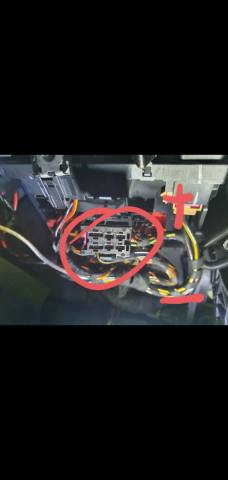

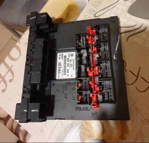

@Al Bundy , a zis ca a verificat sigurantele (si releele); eu nu am schema, i-as fi explicat pe ea  ce sa verifice.
Ce siguranta (numarul) sa verifice CU APARATUL DE MASURA sau LAMPA DE CONTROL?

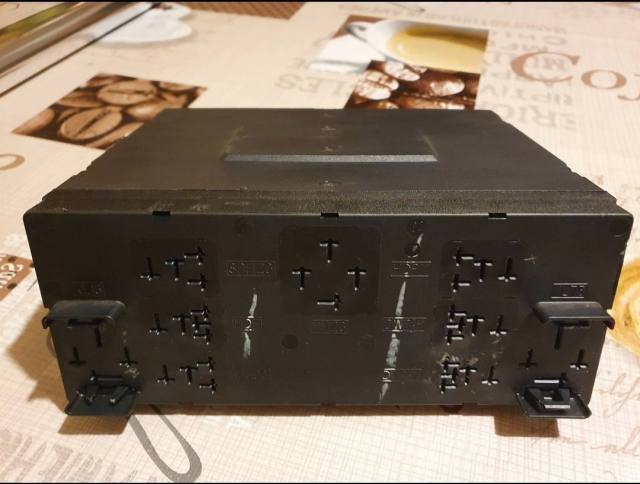

Puntea aceea desenata poti sa o faci si la gaurile releului din mijloc, nu ai ce sa strici.
Am verificat siguranțele cu lampa de control, nu este nici una arsa. Am scos mufa din spatele releurilor, am scos borna de la baterie, am luat curent de la baterie si am pus firele pe mufa din spatele releurilor. Motorasul merge. Cand pun mufa si releul la loc si dau de maneta, motorasul nu funcționează. Ce idei mai aveti? Ca nu ii dau de capat...
fa punte  acolo unde ti-am desenat ca sa imi dau seama daca ai o problema pe partea de forta a releului sau pe partea de comanda.
Daca releul de la pompita nu vine in gaurile unde am facut desenul ci in cele de deasupra , faci punte acolo.

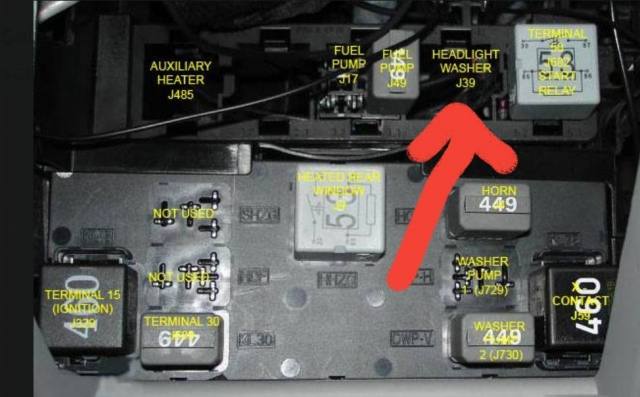

Iulian, poftim asezarea releelor, poate te ajuta in viitor

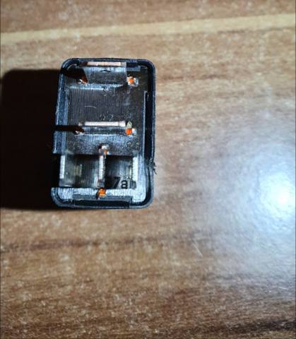

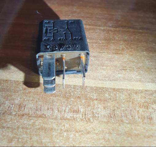

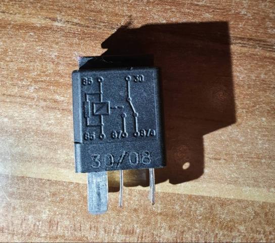

Am facut punte intre 30 si 87 si tot nu merge. Am vazut ca pe releu am si 87a. Trebuie 87 sau 87a?

trebuie punte intre 30 si 87.
daca nu porneste pompita asa atunci ori nu ai plus pe 30 (  siguranta arsa sau firul de la siguranta la releu intrerupt) sau firul de la releu  (de pe 87) la pompita intrerupt.
verifica acum cu lampa de control daca vine plus in 30 (in gaura unde intra 30).

Salut Alinfa,am verificat si nu am plus pe 30 .După aia am scos mufa si am verificat dacă am plus  si am
Salut Florin, releu trebuie să fie 449 cu 4 pini sau 404 cu 5 pini?
fa puntea aceea cind ai plus pe 30 (nu inteleg totusi care mufa o scoti?)
13 minute în urmă, alinfa a scris:
Mufa din spate la  releu
Releul este cel patrat, si mufa trebuie sa fie patrata. Nu stiu ce mufe scoateti voi acolo.
Nu au legatura, au scos mufele de jos, de la releele de pe fata centralei.
Iulian, ti-am dat poza....releul este deasupra centralei....

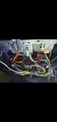

Cand unitatea de comanda este pusa, nu am plus, cand dau jos mufa din spatele releului de la stergatoare jos, am plus pe mufa respectivă. Ar putea unitatea sa fie defecta?
Iulian, ti-am scris de vreo 3 ori, unde e releul de spalatoare faruri....tu ai vazut unde este? In acesta mufa masori ?
Daca da, desenează sa vedem unde ai plus, masa...etc

nu cumva acolo unde scrie J729 mai trebuie un releu de tipul acela (449)? Eu cred ca da.
Modificat de alinfa
Doar daca ai si pe spate stergator. dar asta trebuie discutat in alt topic, aici discutam de spalatoarele de faruri.
