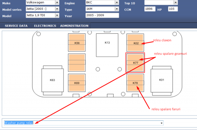

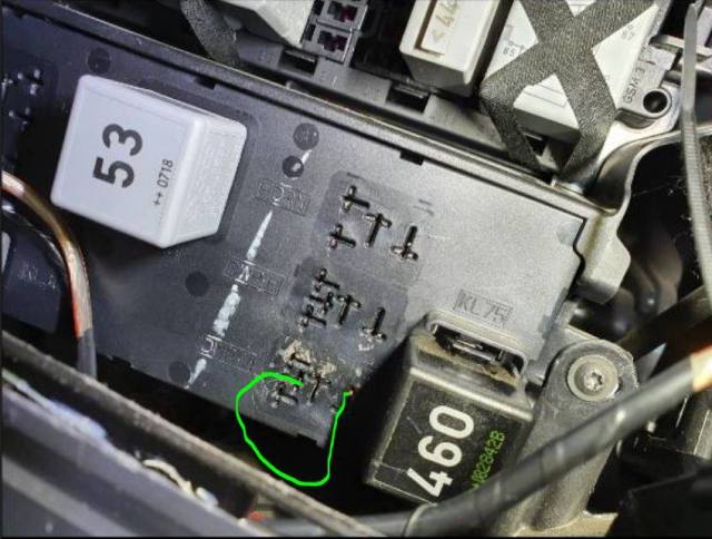

Unul e pt claxon, altul pompa spalator parbriz, celalalt pt faruri. Ce ai mizeria aia in mufa de la releu?
uite mai jos.
ce anume lipseste la releu, comanda sau forta?
daca lipseste comanda, ce anume lipseste la comanda, plusul sau minusul? Cu lampa de control poti masura usor lucrurile astea, eu banuiesc ca nu ai  minus pe comanda (ai zis ca firele si sigurantele sint bune iar releul este verificat si e bun).

Salut,nu este mizerie sunt  zgârieturi de la șurubelniță cand am vrut să scot releul afară.  Poate să fie maneta care dau comanda ptr stropit geamul ?

Atat K77 cat si K78 sunt pentru spalatorul de parbriz/luneta si pentru stergatorul spate. releul de spalator faruri este in locasul cu relee,
Adica acesta (nr 3), inteleg.
Multumesc pentru lamurire, neavind o schema este mai greu sa ma orientez.

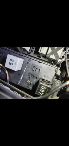

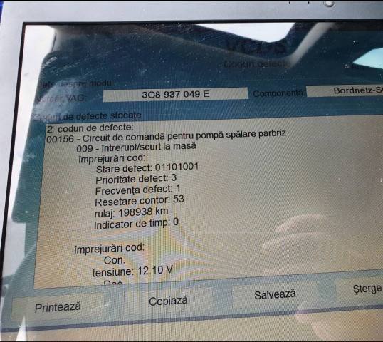

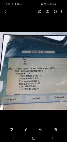

erorile sunt cu releul montat sau scos din panou ?

12 hours ago, petraru_iulian said:
Salut, nu am scos nici un releu
Atunci inseamna ca ai o siguranta arsa.
iar spalatorul de faruri nu are legatura cu releul din poza atasata mai sus.
