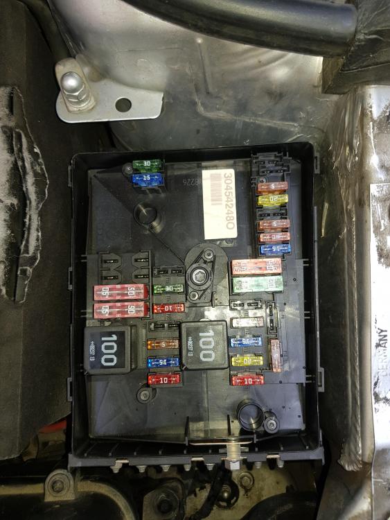

trebuie sa masori circuitul de la Ebox la panoul interior cu sigurante. Banuiesc ca sig din ebox le-ai verificat. Se verifica cablajul, se scoate partea superioara la Ebox, se verifica conector si cablaj - de regula mai face figuri la Ebox
Asta e acel Ebox? Aici am verificat toate sigurantele si sunt bune. Cablajul nu stiu care ar trebui să fie.
Nu acolo este problema. Verifica/schimba releul de clema 75x.

Salut Al Bundy,
Imi poți spune care ar fi releul ala? Nu este unul singur? Adică și pentru ștergătoare și pompa?
Google face minuni...... https://fusesdiagram.com/volkswagen/fuses-and-relay-volkswagen-golf-5.html
p.s - in partea de jos a paginii, pe centrala electrica, pozitiile 7 si 8 din poze, ai releele de la pompe spalatoare
oliviu_cristian
Mulțumesc pentru ajutor lui Florin și  Al Bundy, problema a fost de la releul  de la poziția 7.

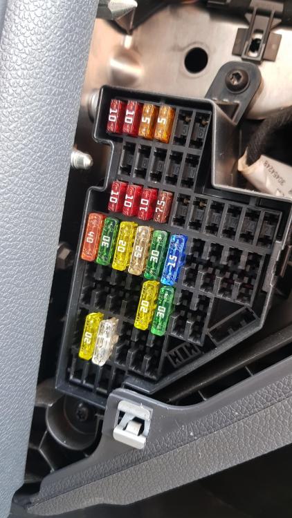

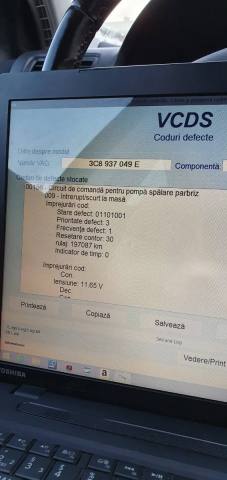

Bună  ziua. Am verificat motorașul care nu mergea, l-am curatat si l-am probat pe baterie si funtionează  ,dar cand îl pun in locasul lui  nu mai funcționează.Mă poate ajuta cineva cu un sfat?
verifica sigurantele si releele.
Bună ziua.Am verificat siguranță si este bună , am verificat releul  și tot nu funcționează ,am scos motorașul si am pus un bec să  văd dacă vine curent si tot nu funcționează.Mă  poate ajuta cineva cu un sfat?
Ce numar are siguranta? Intreb ca sa gasesc o schema sa ma uit pe ea.
Cu ce ai verificat siguranta? Trebuie cu aparat de masura sau lampa de control, la ochi te fenteaza.
Pompa de spalare parbriz este legata de de obicei de motorasul stergatoarelor, daca acela merge si pompa nu atunci este o problema la mufe/firele pompei.
Modificat de alinfa
Nu are treaba motorasul stergatoarelor cu pompa de spalat farurile.
