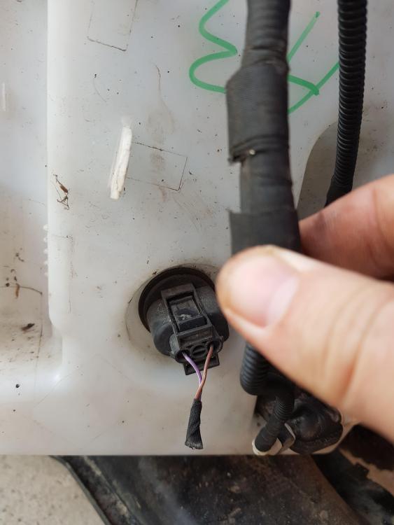

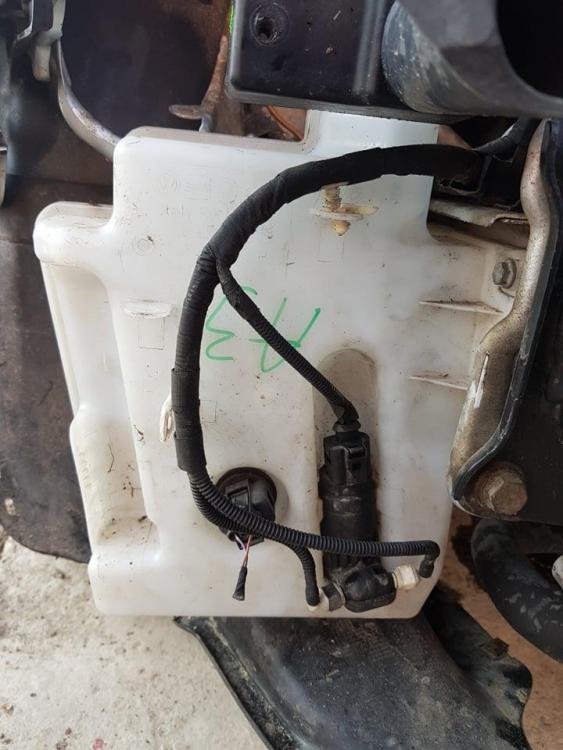

Buna dimieata am si eu o nelamurire am avut un accident si printre alte s-a spart si rezervoru de apa de la spalare parbriz... in fine am comandat alt rezervor numai ca acesta a venit si cu senzor pentru avertizare cand nu mai am apa.... stie careva de unde as putea trage fire sa il contectez sau cum se face ? rezervorul care l-am avut nu a venit si cu senzor si as vrea totusi daca tot am timp sa fac si acel senzor sa mearga numai ca nu stiu cum se face...
49246607_360971224682149_7491799445407793152_n.jpg49834050_1192655407551553_5797773174594600960_n.jpg
se trag 2 fire catre ceasurilede bord, unul la masa trimisa de ceasuri si unul la pinul care citeste si se codeaza.
