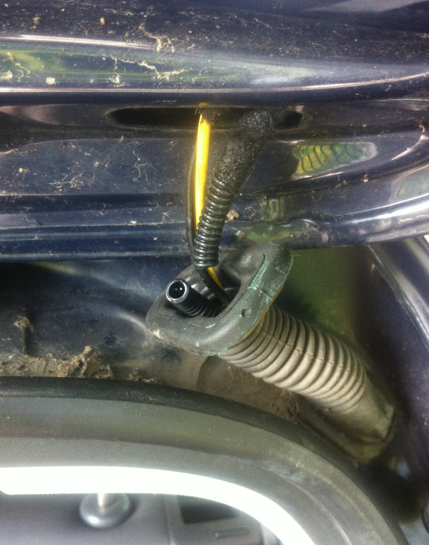

Am o mica mica problema cu stropirea apa fata pe partea de la sofer.Din chestia aia mica din stanga nu iese apa cum trebuie(se vede ca nu iese ca in dreapta).Nu e infundat de tot,dar presupun ca din cauza murdariei iese asa mai multa apa pe mijloc in loc sa se imprastie ca in partea dreapta.Mi-au zis mai multi sa incerc cu un ac sau cv de genu,dar nu prea am vazut ca se poate...chiar poti sa-l strici cu un ac mai rau(largesti gaura si intra mai multa murdarie).Aveti vreo idee?Multumesc!
Am intampinat si eu o problema cu stergatorul spate. Nu mai merge continuu, face doar o cursa si se opreste chiar si atunci cand ii dau cu apa. Inainte facea vreo 3-4 curse. Pe temporizare merge ok. O idee, ce ar putea fi? Multumesc
Am postat si eu ce scrie mai sus acum 9 zile,ma poate ajuta cineva cu o modalitate de curatare a pistonasului aluia care arunca apa?
Sufla in sens invers cu aer comprimat.
S-a rupt teava prin care vine apa.
Trebuie sa demontezi ansamblul motor stergator si vei vedea problema.
Nu are presiune pt ca o parte din apa curge in carcasa / portbagaj
Aceeasi problema a aparut si la mine.
@sNaKeyy cum ai rezolvat problema, cum ai demontat capacul de la portbagaj?
Am gasit de unde era problema si s-a rezolvat cu un alt furtun si o izolatie buna. Acum sper sa ma tinā cat mai mult. :icon_thumright:
