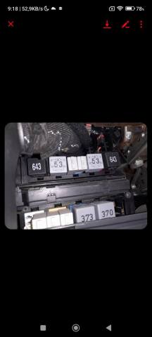

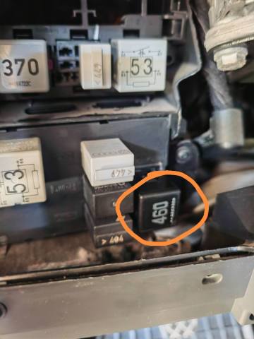

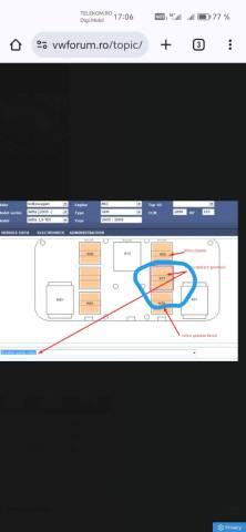

Verifica releul de la stergatoare
Si care ar fi acel releu? Unde este pozitionat?
