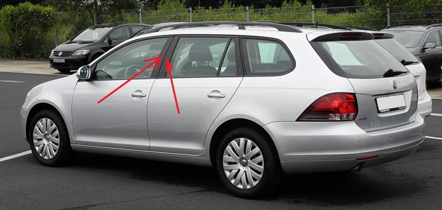

la mine partea de sus a usii este putin iesita in afara fata de usa din spate. este vorba de stalpul negru de pe usa. daca imping usor cu mana acesta se aliniaza. nu exista probleme cu usa in sine deoarece este aliniata in rest,problema fiind doar la stalpul de plastic.
atasez o poza gasita pe internet de unde va puteti da seama despre ce vorbesc. la mine este mult mai putin pronuntat dar totusi e deranjant pentru mine.
exista vreo solutie?

deschizi usa, tragi de ea si o inchizi la loc
sau mergi la un tinichigiu sa-ti faca asta "mai cu incredere"

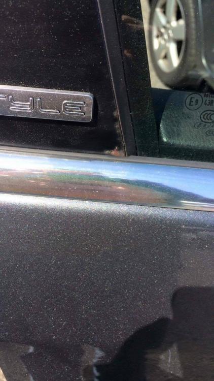

Am observat ca s-a "umflat" putin vopseaua in zona indicata in poza de mai jos. Probabil rugina .... :-(
1. se pot gasi de cumparat separat aceste "ornamente" negre de la usi?
2. cum se pot demonta / monta ?
Multumesc frumos pentru un raspuns la subiect, chiar daca eu nu am reusit sa gasesc cel mai bun loc unde pot posta ....

sigur se gasesc, dar cred ca merg si revopsite sau aplicat un colant negru peste
se demonteaza foarte usor

In ceeace priveste autocolantul, nu stiu ce sa zic .... este umflata zona. O sa atasez niste poze explicite. Eu nu cred ca rezolva problema.
Totusi ... se gasesc de cumparat? Cum se numesc mai exact?
Cum de au ruginit in 4 ani, nici nu ma mai intreb ... dar ma asteptam la altceva de la un VW.
nu stiu cum au ruginit la tine, sunt din plastic...
Daca sunt cele originale ale masinii.
Sunt cele originale. Si eu am crezut ca sunt din plastic, dar le-am testat cu unghia (am batut in ele) si suna a metal.
Daca nu e rugina, ce poate sa le umfle asa ???
O sa fac o poza si ma duc cu un magnet dupa mine. Revin cu informatii.
Modificat de haky
Am revenit cu o poza si cu raspunsul verificarii cu magnet: e din metal....

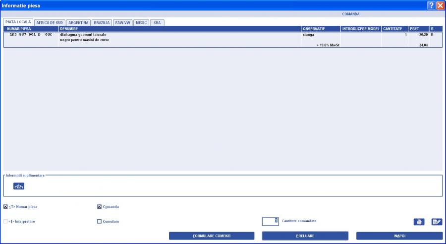

Da.In fisierele tale sunt trecute ca "Diafragma geamuri laterale" (18 pentru fata si 29 pentru spate)
Ce nu inteleg e de ce spune ca sunt negre pentru masinile de curse. Eu nu am vazut decat negre pe toate masinile .....
Si iar revin cu rugamintea mea. Unde le pot gasi? Am cautat si dupa "ornament usa" si dupa "diafragma geamuri laterale"  si nu am avut mare succes. Cei care au mai multa experienta nu ma pot ajuta?
Cauta codul 1K5 837 901 D 03C (1K5 837 901 D si "03C"= cod complet 1K5 837 901 D 03C). Acest cod trebuie sa cauti: de ex. 1K5837901D03C, in functie de pe care parte iti trebuie,stanga este pentru sofer.
