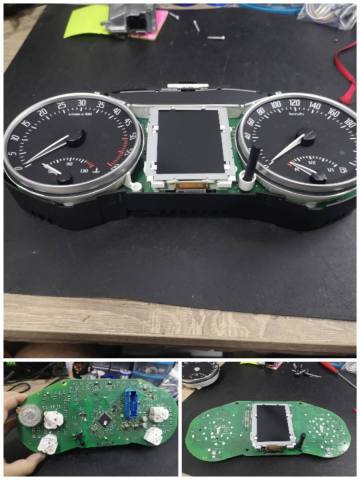

Am o problemă cu O2 Facelift 2010, cum că acele de la temp apă si nivel combustibil nu luminează ci doar pilpaie. Am sa atașez si o poza sau video.
Nu e cazul. Este de la leduri. Recomand sa le inlocuiesti pe toate. Chiar săptămâna acesta am avut un caz similar, i_am schimbat toate ledurile de pe placa, partea de iluminare
ionut.fratila99
Mersi de răspuns Florin!
Chestia e că ori nu am fost eu atent pana atunci, ori a fost prima dată când a făcut asta. De a doua zi pana azi nu au mai făcut. Oricum o sa monitorizez mai bine. Mersi încă o data.
monitorizeaza... si daca mai fac, ledurile sunt PLCC2. Jos ceasurile, desfacute si inlocuite
