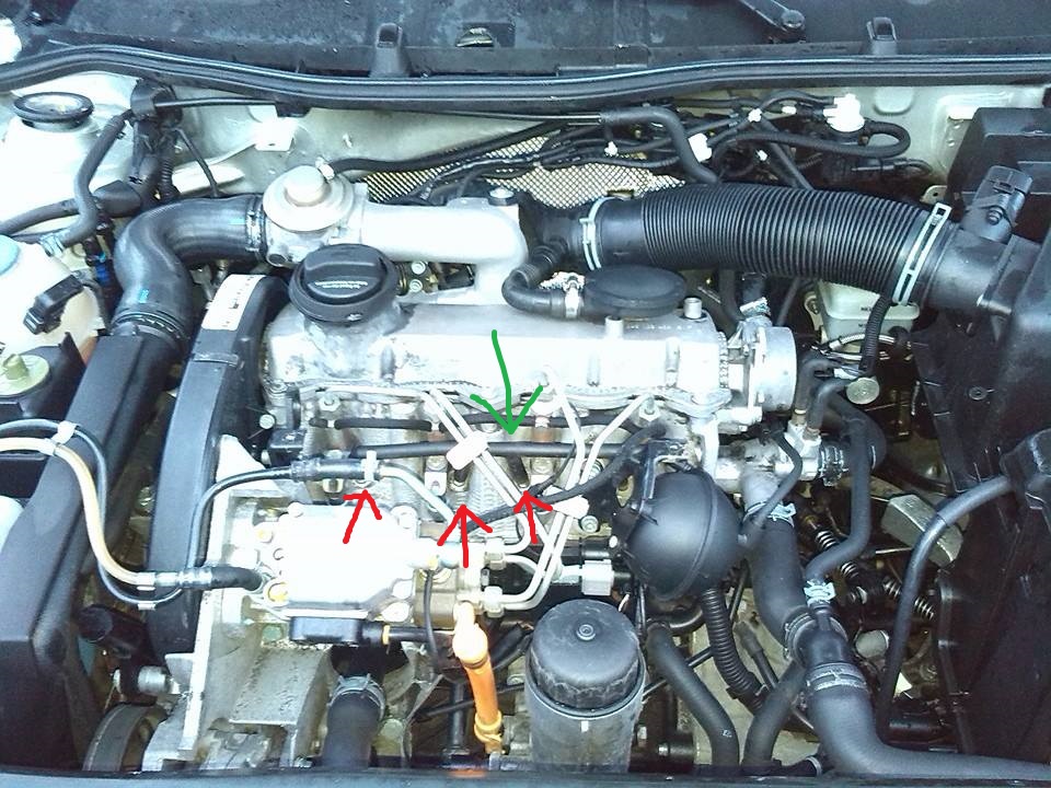

Fum alb si miros de motorina pentru scurt timp, indiferent de temperatura, dar nu tot timpul. Unde sunt bujiile incandescente si cum le verific?
post-65017-0-74992500-1386938912_thumb.j
post-56805-0-53982500-1386946251_thumb.j
Astea cu rosu sunt bujiile (a4a nu se vede in poza), iar cu verde e indicata fisa bujiilor.
