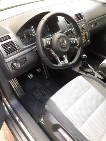

Salut.Pe Touran Cross 2014 am reusit sa pun volan de golf 7(gti gtd gte r), avand volan multifunctional anterior.Singura treaba ar fi legat de cablaj mici modificari .Sunt chiar multumit de efortul financiar facut :500 volanu, 900 airbag-ul.De aici , citind am invatat multe.Va multumesc.
Modificat de vaja
Eu am pus de Golf 6 R care e PNP :))

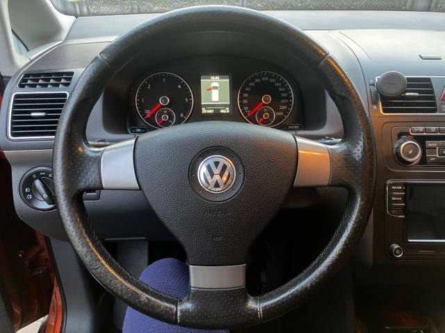

Vă salut, cu respect! Dețin un Touran Cross an 2008, ce are volan simplu fără comenzi. Aș dori să pun modelul de volan cu 12 butoane. Mă puteți ajuta cu niște sfaturi. Am înțeles că îmi trebuie volan, airbag, coloană direcție, doar că nu știu ce coduri sunt compatibile. Mașina are tempomat, park-assist, IC color (montat recent). VIN WVGZZZ1TZ8W125329.
Modificat de VanDiesel
Am adăugat
CAlc de coloana cu CH, volan , cablaj si airbag
Va multumesc mult!
