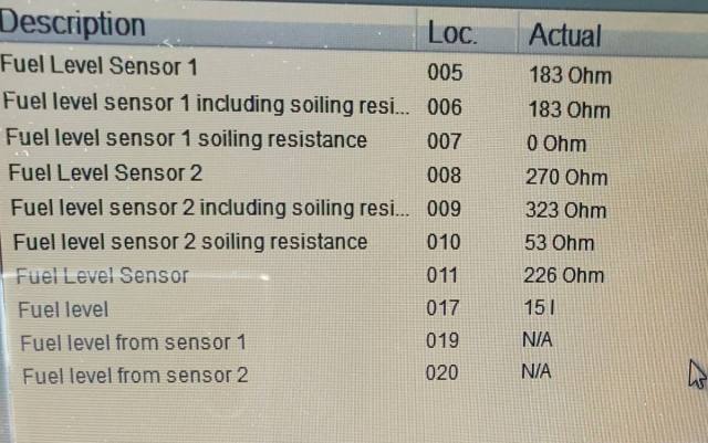

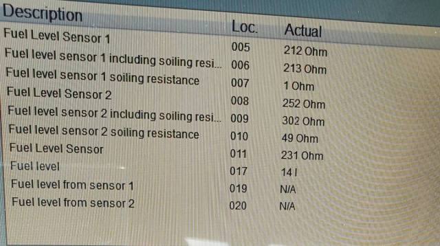

Am verificat valorile în blocurile de măsură și sunt cele din poze.
Prima poza este cu indicatorul ok, iar a doua cu indicatorul pe 0.
Văd că soiling resistance la senzorul 1 e 0 iar la 2 e 53 Ohm.
E de înlocuit G169?

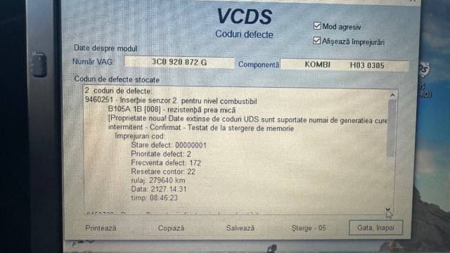

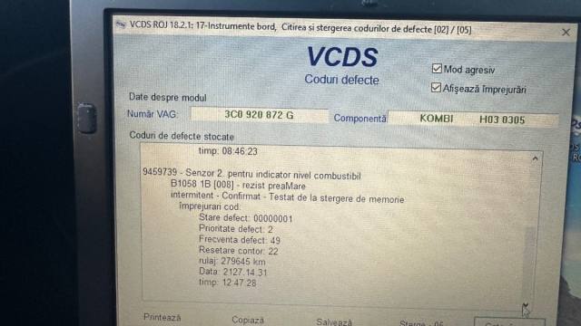

Va salut, Passat b6, 2010 CBBB, 170cp, 4Motion, nu mai indica nivelul de combustibil sau îl indica eronat, am observat ca are pe fiecare parte câte o pompa dar cea de pe stânga spate nu este și cu conducte tur retur, presupun ca este doar pt transfer combustibil între compartimente, după scanare miau apărut doua coduri pe care le atașez în poze, m-ar interesa pe care din cele doua pompe se afla plutitorul defect pentru a o putea schimba?
